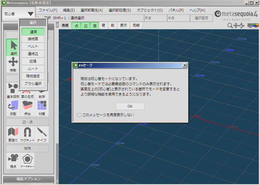

4βで起動後に表示されるメッセージから先に進むことができません。
OKボタンや×ボタンを押すとクラッシュします。OSの互換モードを使用したりしましたが効果はありませんでした。
バージョンはβ4です。
File [img1.png]

追記です。
32bit版のみの現象です。64bit版はメッセージを抜けても問題ありませんでした。
