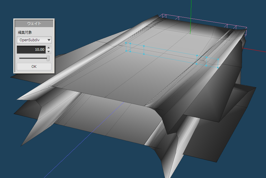

オブジェクトの設定で曲面タイプ1を選択した状態でウェイトコマンドのOpensubdivでウェイトを設定すると添付した画像のように大きく形状が破綻しました。
曲面タイプ1を選択した状態ではcutmall-clarkとOpensubdivのウェイト情報は保持されるものの、ポリゴンの分割は曲面タイプ1/2のウェイトのみが反映されるのが正常な動作だと思うのですが。
Opensubdivの値が1.0までならば辺や頂点に吸い付くように分割されるので仕様どおりの動作かもしれませんが、それ以上では外れていくのでウェイトの適用に問題があるように見えます。
ウェイトコマンドで曲面タイプ1/2の最大値は1.00になっていますが不正な値が入ることがありました。
1.Opensubdivで1.01以上の値を設定する
2.オブジェクトの設定で曲面化を外す。
3.オブジェクトの曲面タイプ1/2を設定。
4.ウェイトコマンドのパネルで曲面タイプ1/2を選択してOKボタンを押す。
この手順でOpensubdivで設定された値がクリアされずにセットされています。

基本的にはウェイト設定後は曲面タイプを切り替えずに使用することが前提であり、
また上限・下限値のチェックも行っていませんので、
曲面タイプ1/2でも-1以下、1以上の値だと極端に突き出た位置になりますが、
実用上は問題にならないと思います。
(またその性質を利用した使い方ももしかしたらあるかもしれません)
それより曲面タイプを切り替えたらウェイトの値を適切に設定する必要があります。
