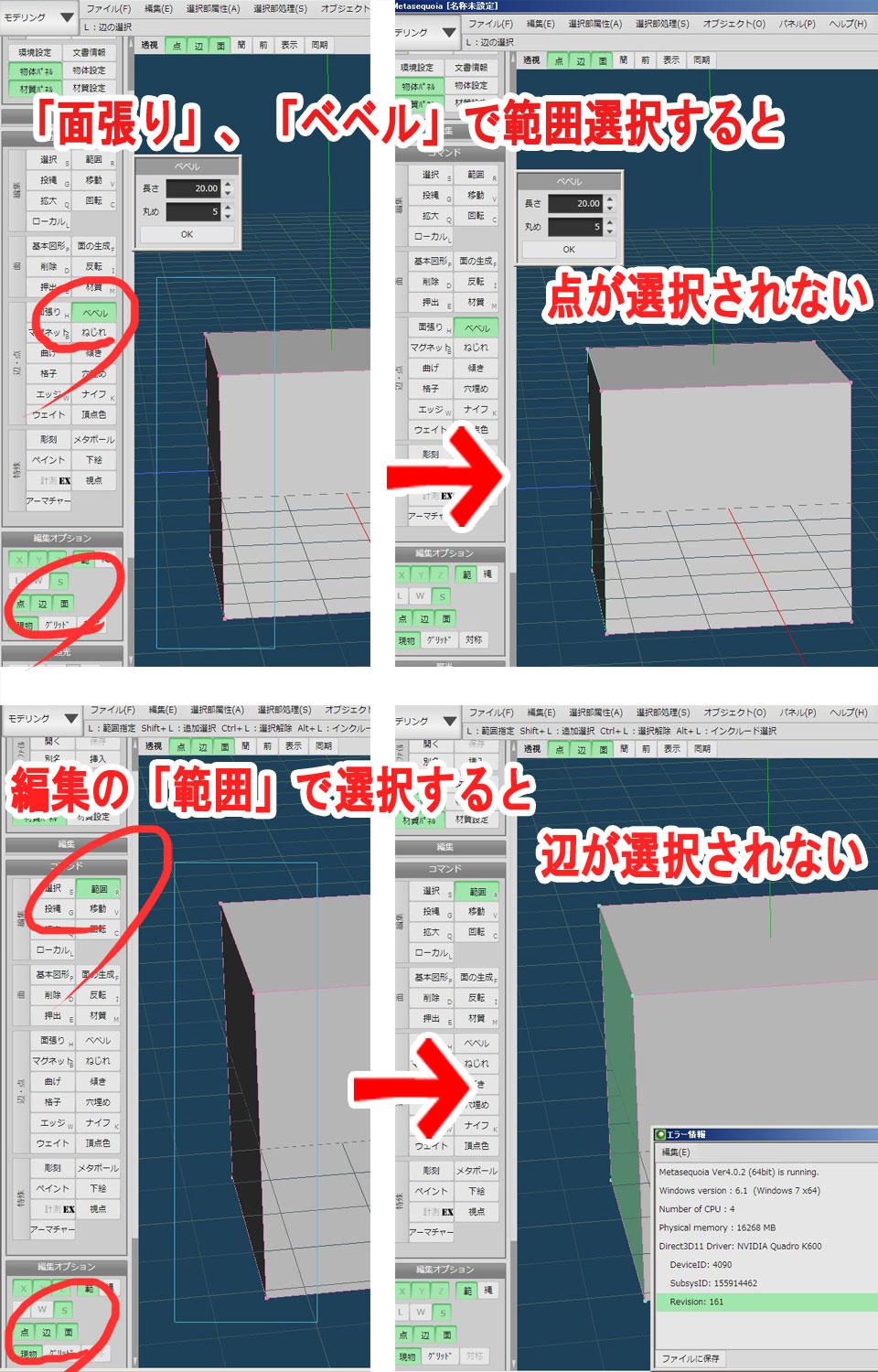

コマンドパネルの「編集」の「範囲」、「投げ縄」で範囲選択をした場合、
点、辺、面が選択可能になっていれば3つとも選択されますが、
編集オプションの範囲や投げ縄をクリックして、
コマンドパネルの「面」や「辺、点」など
「編集」以外のコマンドを選択時に範囲選択した場合
点、辺、面が選択可能になっていても、点が選択されません。
また、点、辺、面が選択された状態で押出を使用すると、
点の選択だけ押し出された面に付随せず、
取り残された形になります。
ご確認お願いします。

最初の報告にも書いておいたとおり
上のJ-Dさんのレスを見てVer3.1を確認したところ
同様の挙動でした。
さらに、この「面張り」「ベベル」使用時の範囲選択で辺、面を指定をしたあと、
別の辺などを選択しなおしても表示が反映されません。
Ctrl+Dで選択解除した場合は大丈夫です。
加えて4.0.2の64bit版では「編集」の「範囲」で
辺が選択されないという状態になってます。
32bit版は大丈夫でした。
引き続き調査していただければと思います。

[3760] Re: Re: Re: Re: コマンド>編集の「範囲」「投げ縄」と編集オプションの「範囲」「投げ縄」の違いについて / シンバシ
ありがとうございます。
>べベルや面張りについては辺にしか操作を行えないので、あえて編集オプションに関わらず
>辺しか選択できないようになっています。
面貼りはそうですが
ベベルの方は点に対しても機能すると思いますし
これらの作業中に「選択頂点をくっつける」など
使いたくなった時にちょっと面倒です。
2013-11-06 19:03

[4090] Re: Re: コマンド>編集の「範囲」「投げ縄」と編集オプションの「範囲」「投げ縄」の違いについて / シンバシ
4.10にてベベル使用時の範囲選択が直っているのを確認しました。
対応有難うございました。
で、もう一つなんですが、
今度は64bit版で通常の範囲、なげなわツールで
面が選択可能になっていると面のみが選択されて
辺と点が選択されなくなってしまっています。
ご確認よろしくお願いします。
