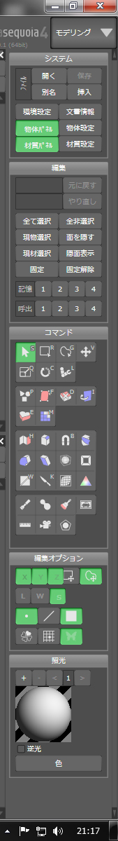

アイコンモードにて試しています。
アイコンはアイコンの図柄とアイコン名とで出来ていますが、アイコン名を非表示のモードに出来ないでしょうか?
アイコンを覚える時にはアイコン名は非常にありがたいのですが、図柄で覚えてしまうと、モニターの貴重な縦の解像度を消費してしまい無駄に感じます。
また、現状は文字表示のために最小のサイズでも限度があるものと思いますが、折角ベクターアイコンを採用しているわけですから、さらに小さいアイコンモードもご検討願えないでしょうか。

Ver4.0ではレイアウトのカスタマイズは公式にはサポートしませんが、
Data\Layoutフォルダ内のxmlファイルを追加・編集することでアイコンを小さくしたり、文字を非表示にすることができます。
icon_scaleの数値を小さくしたり、image_pos="image_only"を指定してみてください。

編集することで、アイコンごとに大きさを変えられる等、柔軟にカスタマイズできる事が分かりました。ありがとうございます。

自分が試した感じだと、xmlファイルの分だけモデリングやマッピングモードのメニューが持てるようですね。
なのでxmlファイルをひとつ追加し、モデリング(アイコンコンパクト)みたいなのをひとつ追加するだけでも、しばらくは良いのかなと思います。
