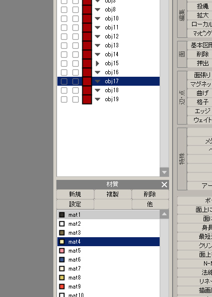

材質アイコンのサイズが小さすぎて色の判別がしづらいです。
材質のアイコンもオブジェクト同じぐらいにして欲しいです。
また両者ともアイコンの枠が太くて見づらいです。
Ver3のような1ピクセルくらいの太さにしてほしいです。
または、設定で太さを指定できればと思います。
対応ご検討お願いします。

ここに限らず全体にフォントがメイリオだとちょうどになるよう調整してますが、
他のフォントはあまりテストしていないので、MSゴシックだと特に材質のアイコンがいま一つなことになるようです。

たしかに、メイリオだと材質のアイコンのサイズがオブジェクトと同じぐらいになりました。
オブジェクトの方は行間が変わっただけのようですが、材質のアイコンがフォントで変わるということは材質のアイコンだけ記号の■を使ってるのでしょうか?
オブジェクトと同じであればフォントに影響されることはないと思うのですが…。
メイリオですと必要以上に行間が開いてしまってリストが長くなるのでMSゴシックを使ってます。
アイコンのサイズをフォントに依存しない形に対応して頂ければと思います。

Ver4.1β1でフォントに依存されずオブジェクト、材質とも同じサイズになるのを確認しました。
かなり見やすくなりました!

すみません、正確にはオブジェクト、材質で同じサイズになり見やすいサイズになったでした。
フォント変更にはまだサイズの違いが影響を受けてるようです。
フォントにサイズの影響を受けず、表示やロックのアイコンのように一定のサイズにするのは難しいでしょうか?
