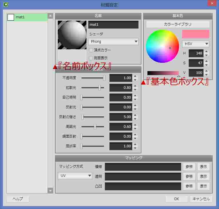

基本色を[カラーライブラリ]から選択した場合、ここで設定した色が
『名前ボックス』にある球体のプレビューに反映されません。
『基本色ボックス』にて下記の操作を行うとプレビューに反映されるようです。
○色相・彩度環で色を指定
○HSV/RGBの切り替え
○HSV(RGB)の数値の変更
反映されないのはプレビューに対してのみのようで、
[OK]を押すなどすれば、選択した色に設定されます。

「Ver4.1 Beta2 64bit(シリアルIDなし)」にて、
「基本色をカラーライブラリから選択すると その色が球体プレビューに反映されない」不具合が
解消されていることを確認しました。
対応ありがとうございます。
