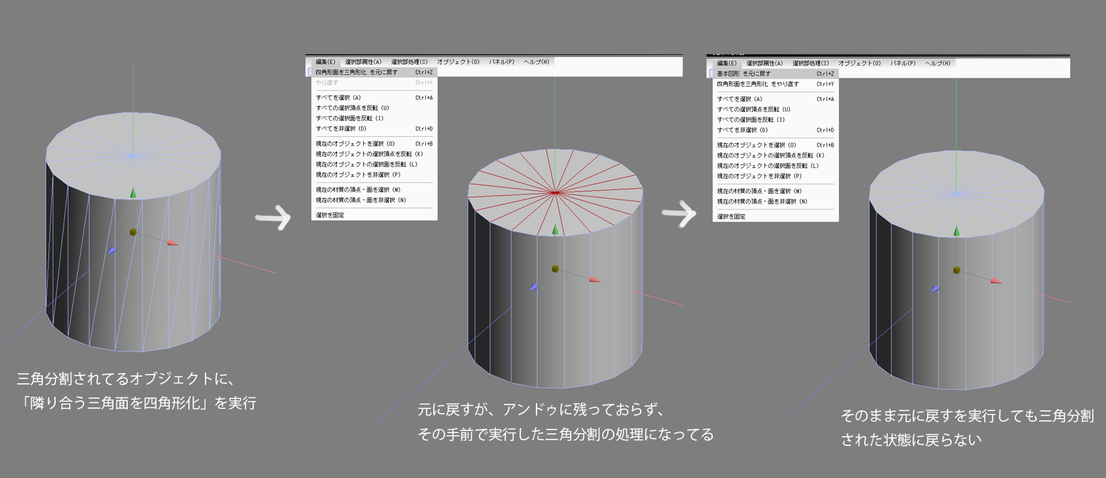

[4012] Re: Re: Re: Re: Ver4.1β1不具合報告 / まじかる☆しげぽん
流れのスクリーンショットを撮ってみました。
ラベルが空白なのはやり直し(リドゥ)で、元に戻すが「隣り合う三角形を四角形化」ではなく三角分割する為に行った「四角形面を三角形化」になってます。
そのままアンドゥを実行しても全選択されるだけで三角分割した状態に戻らない感じです。
2014-01-09 19:01

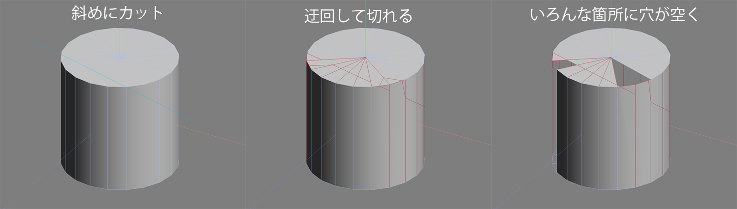

[4017] Re: Re: Re: Re: Re: Re: Re: Ver4.1β1不具合報告 / まじかる☆しげぽん
Tag has been changed from [Bug report,Ver4.1β1] to [Bug report,Ver4.1β2].
Ver4.1β2が出ていたので、再確認してみました。
三角形を四角面化 > 同じく元に戻れない
貼り付けメニュークリック > 修正確認
ナイフ問題2点 > 同じ現象発生(添付画像参照)
ナイフの不具合がまた発生したのでスクリーンショット撮りました。
添付画像のようになってしまいます。
ご確認よろしくお願いします。
2014-01-10 15:37

[4089] Re: Re: Re: Re: Re: Re: Re: Re: Re: Re: Ver4.1β1不具合報告 / まじかる☆しげぽん
>ナイフ問題2点
ナイフの方の原因が分かりました。
対称ボタンがオンになってるとちゃんと対称に切れず上記の様な現象が起こるようです。
ご確認よろしくお願いします。
