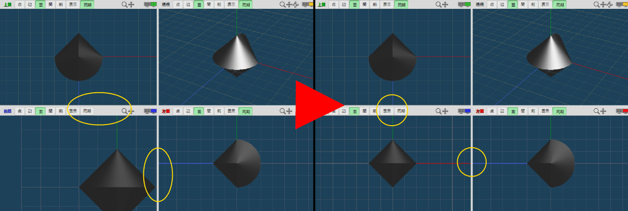

ビュー同期をOFFにしている間に発生した「各ビュー間の位置・拡大率のずれ」を
ワンクリックで解消できるような機能(ボタンなど)が欲しいです。
対応よろしくお願いします。
ここからは余談ですが、各ビュー間の位置・拡大率のずれを
数値入力で指定できるようにすると より便利かもしれません。

表示の、「視点パネル」をShift押しながらクリックすれば一括でリセットされますよ。
2014-01-19 19:25
返信ありがとうございます。(^o^)
やってみたところ、確かにずれが直りました。(^o^)
しかし、わりと頻繁に使いそうな機能なのに対して、
操作法がちょっと煩雑?だと思います。
やり方を知らないできないという感じで。(´・ω・`)
なので、やっぱり [同期]ボタンの隣あたりに
ワンクリックでずれを直すボタンがあると良いと思います。
