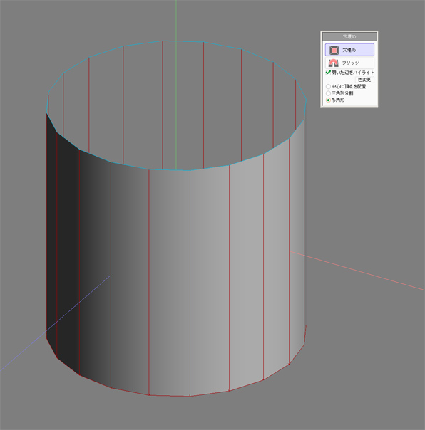

穴埋めで多角形を使用するとフリーズします。
手順
1.円柱を作成
2.円柱の上部の面を削除
3.穴埋めの多角形で面を作成しようとするとフリーズ
Metasequoia Ver4.1.0 (32bit) is running.
Windows version : 6.1  (Windows 7)
Number of CPU : 8
Physical memory : 16360 MB
Direct3D11 Driver: NVIDIA GeForce GTX 570
    DeviceID: 4225
    SubsysID: 0
    Revision: 161
2014-01-27 16:37

[4131] Re: Re: 穴埋めで多角形を使用するとフリーズする / まじかる☆しげぽん
64bit版ではフリーズしないようです。
Windows7環境の32bit版で上記手順を行うと「Metasequoiaは動作を停止しました」と出てフリーズします。
・円柱以外でも同じで形状は特に関係ない模様
・中心、三角分割では問題なく穴が埋まる
・対称編集のオンオフも影響無し
取り敢えずこんな感じです。
