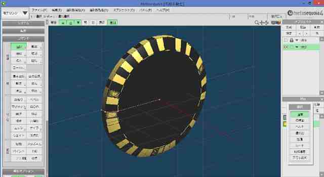

[4137] [回転体を適用]しているオブジェクトの[裏面を強調表示]をオフにしてほしい / 不具合報告?
Tag has been changed from [Bug report,Ver4.1.0(64bit)] to [Request,Ver4.1.0(64bit)].
途中で投稿してしまいました。
もともと、回転体作成中は、面は両面が表示されるようになっています。
なので、[裏面を強調表示]をオンにしていると、材質の色と裏面の色が交じって表示されてしまいます。
添付画像は、金色の部分が材質の色で、黒色の部分が裏面の色です。
エラーの類ではない現象ですが、報告として機能要望します。
2014-01-30 18:34
