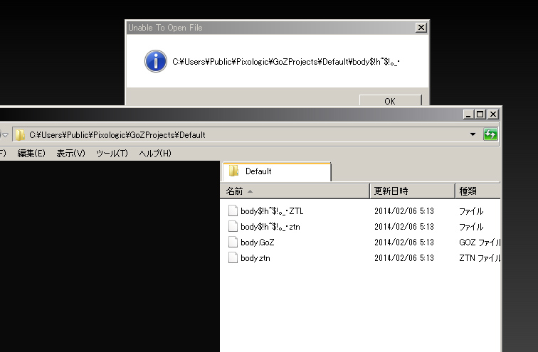

GoBの方のReadme.pdfを参照してZBrushの方のRボタンを押してMetaseqをカレントにして読み込んだところ上記のエラーは出なくなりましたが、添付画像のようにファイル名が文字化け?してうまくZTLデータが読み込めないようです。
テストに使ったデータは、メタセコ4のインストールフォルダに入ってるcat.mqoです。
ファイル名、オブジェクト名等に2バイト文字も使っていません。
動作環境は、Windows7 64bit版で動作させたのも64bit版のメタセコ4です。

[4173] Re: Re: Re: Re: Re: Re: Re: GoZMetaseqプラグイン 1.0.0 / まじかる☆しげぽん
なんとか転送できるようになりました。
エラーが出る原因もわかりました。
・1オブジェクトにまとめてある>複数に分かれてるとZTLファイルの読み込みでファイルがないと言われる
・実行する前にデータを保存する>保存してないとGoMプラグインのエラーが出て落ちる
文字化けは謎です。
何回かやり直したら特に文字化けしなくなりました。
