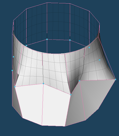

Ver3.0からVer3.1.5に先日アップデートしたのですが
曲面化したオブジェクトと曲面化してない別オブジェクトのつなぎ目に隙間ができてしまうようになりました。
一応画像も付けておきます。
(Ver3.1.5にアップデートする前のpmdファイルしかなかったのでかんな感じって物です)
File [資料.zip]

cutmull-clarkのオープンエッジが改良されたのでそのせいですね。
曲面1,2と同じように開いた部分も曲面補間されるようになったので隙間ができているのだと思います。
画像のデータはそれほどハイポリでもないので右クリックの頂点マージで隙間を塞ぐのはどうでしょうか。

[4191] Re: Re: 曲面に関して / kanta
なるほど・・・
結構それでモデル作ってたのでモデルが隙間だらけになってしまいました。
画像はわかりやすい物を資料にしたのでハイポリのモデルの場合作業量が・・・
3.1にこだわる必要がなければ4以降に乗り換えてopensubdivを使うのはどうでしょうか。
オープンエッジの頂点にウェイトを最大値で設定することで3以前のcutmull-clarkと同じ曲面補間が得られると思います。
