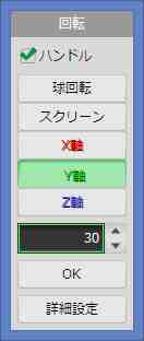

[コマンド]>[回転]において、
ハンドルを使用してY軸方向にn度(n > 0)回転させると
上面から見て反時計回りに回転するのに対し、
添付の「回転画面」に回転量nを入力して回転させると
上面から見て時計回りに回転してしまいます。
なお、この現象は
X軸とZ軸についても起こるようです。
対応よろしくお願いします。

最初の書き込みの説明だとわかりにくいので書き直します。
ハンドルを使って回転した時と回転パネルで数値を入力して回転した時とで回転の方向が異なります。
このことは、ハンドルで回転した直後に 回転パネルに表示されている回転量で回転パネルのOKを押して回転すると
物体の回転状態がハンドルでの回転の前に戻ることから確認できます。
もしこの挙動が仕様でないのでしたら、修正よろしくお願いします。
