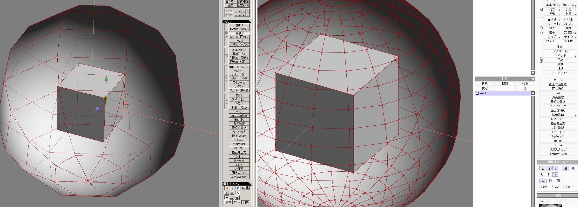

[4326] Re: Re: Re: Re: 面を上書きして表示でないと手前に面が重なってる奥の頂点が選択できない / まじかる☆しげぽん
すみません、もうひとつ条件が抜けてました。
点、辺、面全てが選択されていた場合は手前の面が選択されてしまうので奥の頂点は選択できませんが、添付画像のように点のみオンにした状態ですと3.1.6では頂点が選択できました。
これが4.1.1では選択できなくなっています。
2014-03-12 12:45
