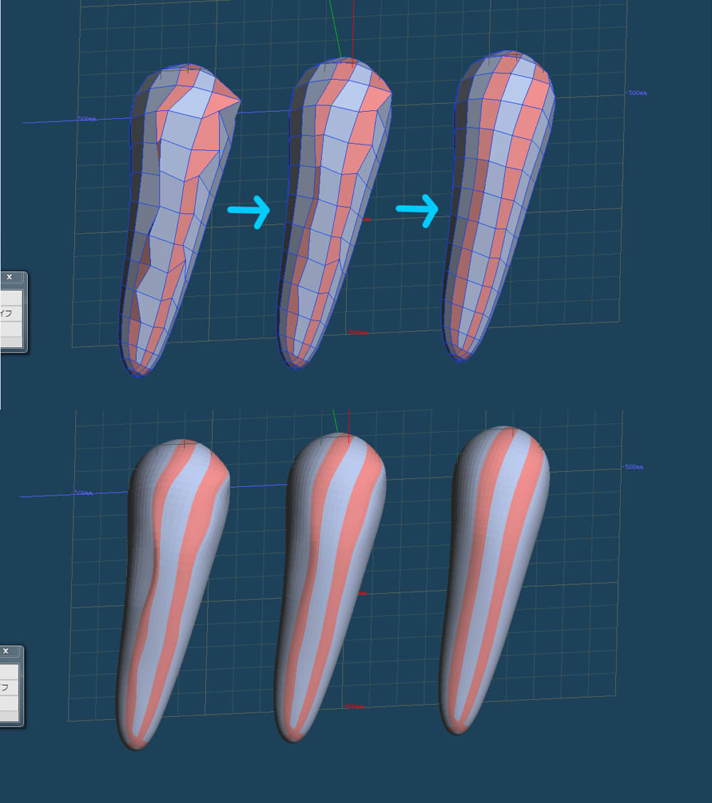

[4428] Re: Re: スムース機能 / 0418
>お望みのもの通りかはわかりませんが、[彫刻]コマンドで[面の自動分割]をOFFにして
>[滑らか]や[平らに]を使うとある程度近い動作が得られるのではないかと思います
メタセコの滑らかは頂点のリラックスと言うよりは挾んで締めつけるような操作になっているようです
イメージ画像作成しましたので添付致します
歪んだ部分にブラシを当てて表面の面の流れ等を整る機能が付いているソフトは
多々あると思うのですが一番優秀だと思うのはmayaの体積を維持しながら同様の効果を得られるリラックスブラシかと思います この画像の作成には3dcoatのスムースブラシを使いましたこれにも体積を維持できる操作方法があります
これらのような操作がメタセコでもできるとありがたいです
キャラ物のサブディビジョンサーフェスモデリングにはわりと必須な機能だと思うので
検討お願いします
