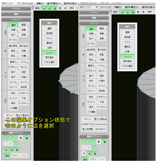

[4421] Re: Re: 選択 ルートへの要望 / くま
Metasequoia4.1.3
OS:Windows7
Video:AMD Radeon HD 7700 Series
こちらの環境では添付画像のように点が選択されるのですが
これは標準の動作ではないのでしょうか?
File [001.png]
2014-04-23 11:42
[4423] Re: Re: Re: 選択 ルートへの要望 / くま
すみません。
はじめの選択を辺から始めると辺選択になるのですね。
似た動作のプラグインのmastar toolというのに慣れていて使い方がわかりませんでした。
体験談でいいますとルート選択は視点回転を使う事が多いのでつねにキャンセルされて何これ?ととまどいました。
2014-04-23 16:13
