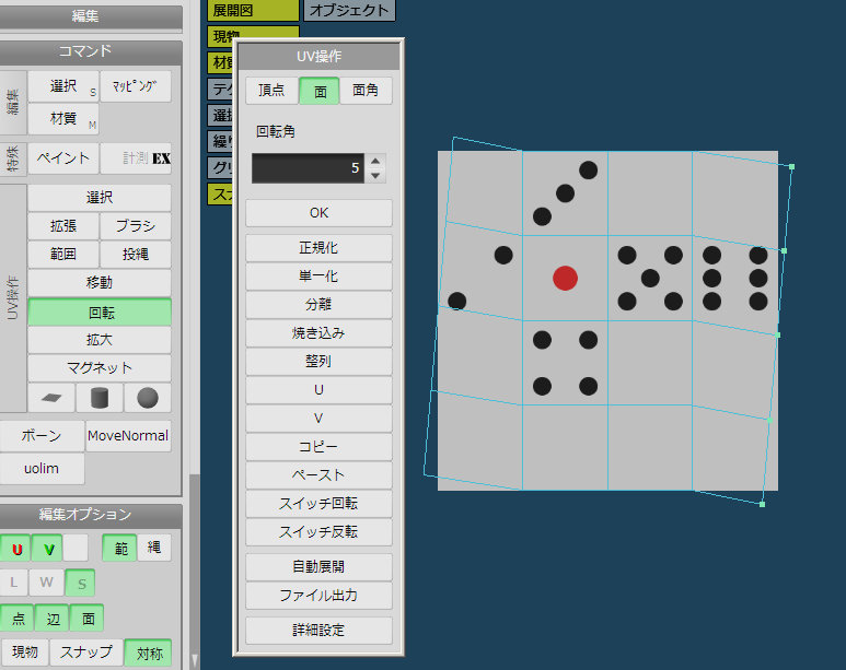

対称編集がオンの状態で数値入力で回転を行うと最初の一回が反対側にある頂点との重心を基準にして回転してしまいます。
こちらは[マッピング]コマンド内の回転ではなく[UV操作]の回転のことでしょうか?

[4471] Re: Re: マッピングの回転の不具合 / mqouser
マッピングモードのときの回転なのでそうです。
現象の画像はりました。

[4487] Re: マッピングの回転の不具合 / mqouser
拡大も対称にならないみたいです。バージョンは4.2.0です。
