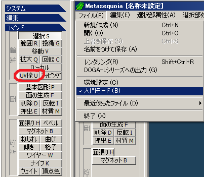

UVマッピングをやろうとしているのですがコマンドパネルの中にUV操作のボタンが見つかりません。説明書だとマッピングの横にあるみたいなんですがメタセコイアのバージョンはLE3.0を使っています。わかるかたどうか教えてください

入門モードがonになっているのではありませんか?
入門モードのチェックを外すと編集のローカルボタンの下に表示されるはずです。
File [pic9.png]
