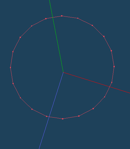

輪(参照)をラインの掃引を実行するとフリーズする。
Windows8.1 64bit
File [輪.png]

フリーズしているのではなく処理に異常に時間が掛かっているみたいですね。
基本図形の円筒から作った16角の断面を複製数9でライン掃引を実行すると処理が終わるまで5分程度かかりました。
これくらいの分割数になると分割数を一つ増やすだけで処理時間がとんでもなく増えるのでフリーズしているように見えているだけだと思います。
そうはいうものの今の動作は実用的ではないので動作の改良を希望します。
バージョンは4.2.3です。

mqouserさん、遅れてすみません。後押し感謝してます。
添付の輪は、問題なく実行されました。ありがとうございます。
