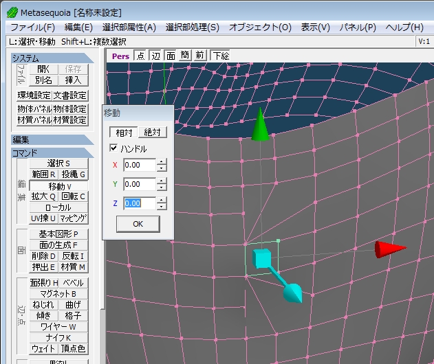

[4695] Re: Re: Re: 移動コマンドでポリゴンのトポロジーが崩れる / mqouser
>ただ、3.1.6では対称編集をoffにすると移動のハンドルを動かしてもウンともスンとも
編集オプションのグリッドがonになっていませんか?
カメラを寄せているとグリッドの最小単位が画面外で動かなくなっているような気がします。
ボタンも対象編集のとなりにあるので誤操作しやすいですし。

[4696] Re: Re: Re: Re: 移動コマンドでポリゴンのトポロジーが崩れる / ポチ
確かにそれが原因でした。 ありがとうございます。
