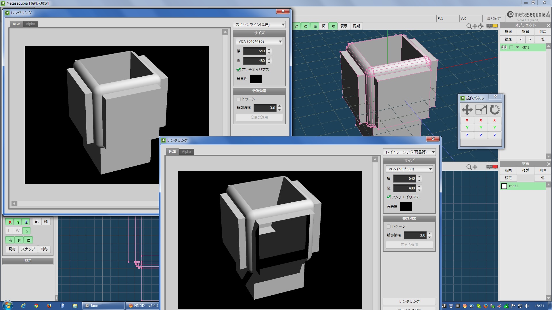

先日登録させて頂いて使い方を覚えているところです。
レイトレーシングでレンダリングすると欠けて表示される部分があるのですが自分の使い方が良くないのでしょうか?
基本図形を押し出しただけの物にも起きるので対応の仕方がわかりません。
スキャンラインでは起きません。

一番端に平面があると欠けることがあるようです。
次のリリースで修正いたしますので、今しばらくお待ちください。

Ver4.2.4で欠けが起きなくなりました。
ありがとうございます。
