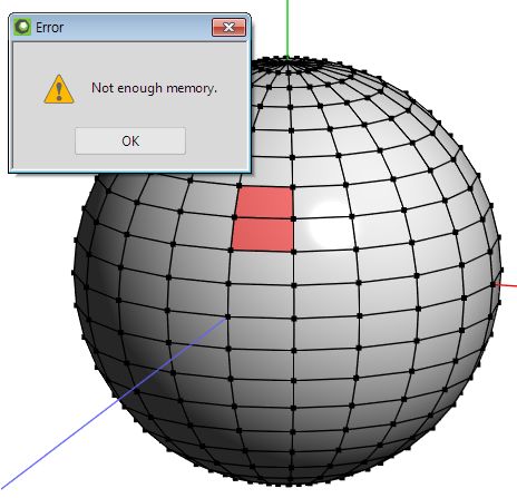

[Question]
次のコマンドは、どのような場合に動作しますか?
Selected - Merge selected neighbor triangles
両方の面を選択して実行すると、以下のような警告ボックスが表示されます。
Error Not enough memory
Win 7, 64 bit, RAM 8 GB

三角や四角の両方の警告ウィンドウが表示されます。

面のない空っぽのオブジェクトがあると誤ってエラー表示されてしまうようです。
次のリリースで修正しますが、それまでは面のないオブジェクトを削除してから呼び出してください。
