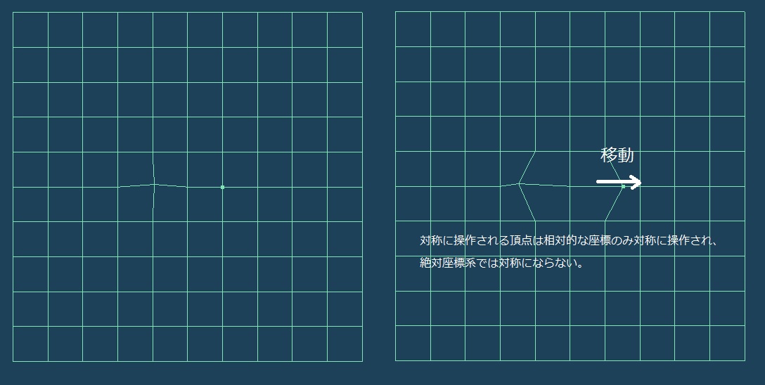

[4854] マッピングモードの対称編集 / mqouser
マッピングモードで対称編集を有効にしてUVを操作していると、添付した画像のように反対側の近い座標にある頂点を撒きこみながら頂点が移動してしまいます。
対称になる頂点の探索は移動や回転の操作が開始された瞬間だけにして、操作中は対称になる頂点の探索はしないようにしてほしいです。
File [pic26.jpg]
2014-10-02 20:55

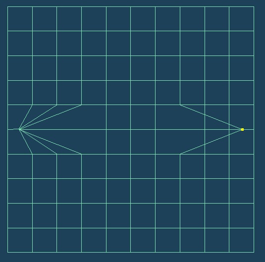

[4863] Re: マッピングモードの対称編集 / mqouser
追加です。
対称になる頂点の座標なんですが、添付した画像のように操作によって変化した量だけ座標が移動していて対称になる頂点の座標がずれていた場合に絶対座標では対称になりません。
操作を加えた頂点の座標を反転させた位置に完全に一致するように揃えてほしいです。
File [pic27.jpg]
2014-10-03 21:42
[4883] Re: マッピングモードの対称編集 / mqouser
頂点を掴んで移動したときは問題ないですが、画面右下のハンドルを使って移動したときは撒きこみながら頂点が移動してしまいます。
4863は引き続きお願いします。
2014-10-07 17:38
[4985] Re: Re: マッピングモードの対称編集 / Administrator
Ver4.3.2でハンドルでの巻き込みは修正しました。
4863のほうはまだ対応しておらず、現在検討中です。
