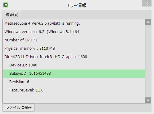

エラー情報を見つけたので、添付します。
一度アドバイスを事項してみます。
File [error.txt]
2014-10-26 08:10
[4942] Re: Re: Re: Re: Re: Re: モデリング選択での不具合 / Administrator
Direct3D 9表示を使う場合、名前に日本語を含んだフォルダ下に配置すると当該のエラーが発生します。
最新版のインストーラからインストール先を標準フォルダのままにしてインストールしてご利用ください。
2014-10-27 10:38
