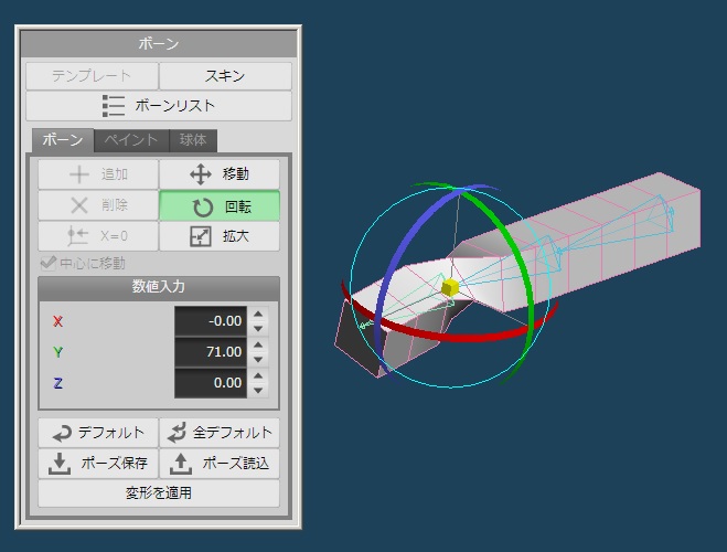

・ボーンでポーズに捻りを加える事は出来るのでしょうか?
・ポーズ変更した状態のモデルを出力出来るのでしょうか?
添付した画像みたいにボーンの軸方向に回転させるということなんでしょうか。
ボーンのXYZ軸、スクリーン軸でポージングできます。
添付した画像の変形を適用ボタンを押すとそのときのポーズで新しいオブジェクトが生成されます。
ご回答頂き有難うございます。
添付画像にて理解出来ました。

>上記ポーズ変更の際、mqo形式の場合、グループ(レイヤ?)を複数持っているモデルでの場合はポーズ変更に連動しますでしょうか?
metasequoiaではグループ、レイヤーはオブジェクトと呼んでいますが、例えばobj1とobj2からなる物体をポーズ付けして変形を適用した場合には、obj1とobj2が統合されたオブジェクトが生成されました。
2014-11-07 16:55
[4967] Re: Re: Re: Re: Re: Re: ボーンに関しての質問です。 / mqouser
質問の意図を誤読したので追加。
複数のオブジェクトから構成されていてもそれぞれのボーンウェイトに応じてポーズの変更に連動します。
