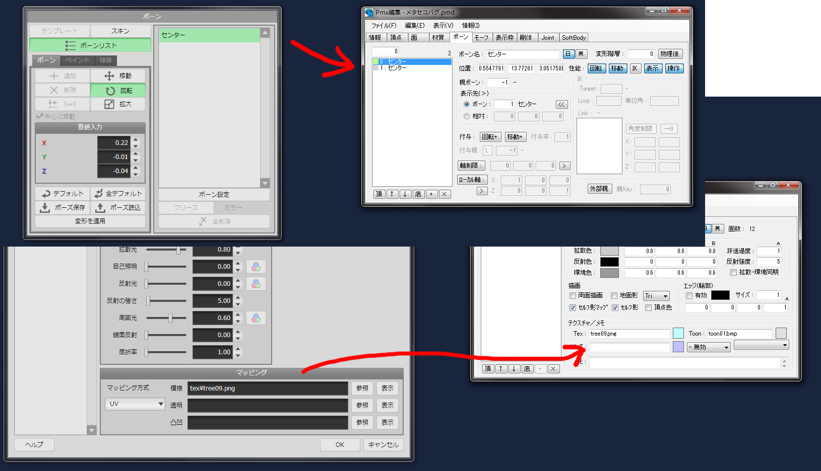

疑問が2件あります。どちらもとても基本的な事なので私の使い方が間違っているのかも知れませんが、一応報告しておきます。
1.センターボーンについて
 ボーンパネルでセンターボーンを1本だけ登録しているモデルをPMD出力すると、センターボーンが2本出力されます。
2.テクスチャファイルのパスについて
 テクスチャファイルをパス付きで指定した場合、PMD出力時にパス情報が削除されるようです。
以上、画像を添付します。
File [001.jpg]

>1.センターボーンについて
データを注意してご覧いただければお分かりになると思いますが、PMDファイル内には「1本のボーン」ではなく「両側にある2つの端点」が出力されます。
またVer4.3.1では親ボーンのない端点は常に「センター」の名称で出力されるため、「センター」という名称は自分でつける必要がなく、
これをつけてしまうと同じ名前の端点が2つできることになります。
MMD用テンプレートを使用した場合も、「センター先(center end)」はありますが「センター(center)」はなく、
PMDファイル出力時にExportPMDBoneSetting.xmlファイル内で定義される名前「センター」が自動的につく仕組みになっております。
>2.テクスチャファイルのパスについて
PMDファイル内ではファイル名はパスを保持することができません。
またファイル名も20文字以内という制約があります。

どちらの件も仕様という事ですね。
了解です。
