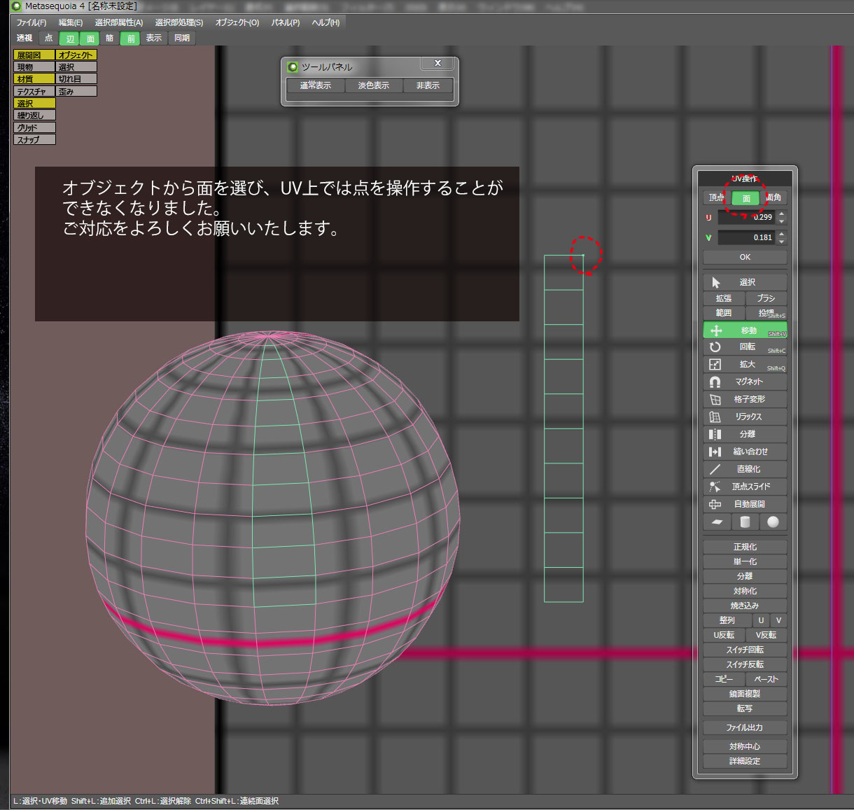

以前のバージョンではUV操作パネルの「面」を選んでいれば、UV上の頂点を操作出来ましたが、
今回のバージョンではできなくなっておりました。
不具合でしたご対応を、仕様であれば以前のように「面」状態でも頂点の操作ができます様、
ご検討お願い致します。

頂点・面・面角の設定についての4.4.0での仕様ですが、3D上とUVの両方共通の選択対象となりました。
そのため不具合でなく仕様となります。
ただ3D上で面を選択しながらUV頂点を操作するというのがしづらくなっているので、
何らかの対策は考えようと思います。

4.41で確認いたしました。
ご対応、誠にありがとうございました。
