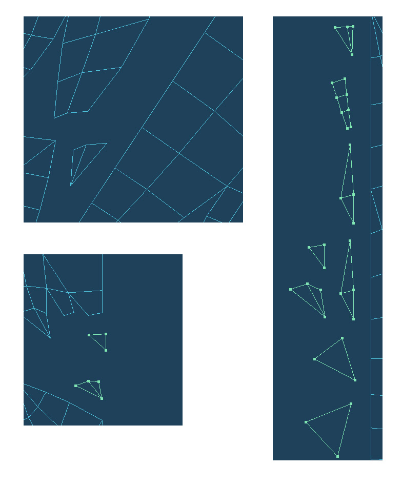

■UVの自動展開の再配置で、先が細くなってる展開済みUVの先端が取れて散らばって展開されてしまう。
添付画像を参照していただくと分かりやすいですが、展開した状態では繋がってる部分で髪の毛のような先端が細くなってるUVの先の部分が取れて散らばって展開されてしまいます。
オブジェクト、UVも接続された状態ですが何故かバラバラに…。

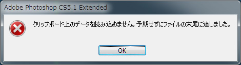

■クリップボードにUVを書きだした際にPhotoshopにWindowsを移すとエラーメッセージが出る。
「クリップボード上のデータが読み込めません。予期せずにファイルの末尾に達しました。」と出ます。
レスでエラー画像アップします。

[5249] Re: UV関連不具合2点と要望 / まじかる☆しげぽん
クリップボード書き出しのPhotoshopでのエラーメッセージです。

[5250] Re: Re: UV関連不具合2点と要望 / まじかる☆しげぽん
クリップボードに書き出しの方は原因が分かりました、空白のオブジェクトレイヤーを選択した状態で出力していたのであのようなエラーが出ていたようです。
エラーが出なくなるように対応お願い致します。

[5265] Re: UV関連不具合2点と要望 / まじかる☆しげぽん
Ver4.4.1で以下の2点修正を確認しました。
対応ありがとうございます。
・クリップボードに書き出してPhotoshopでエラーが出なくなったのを確認

1つ目の不具合の、自動展開の再配置で先端が取れてしまうのはまだ治っていないようなので引き続き修正宜しくお願い致します。

[5366] Re: Re: UV関連不具合2点と要望 / Administrator
こちらだけがどうしても確認ができません。
原因はおおむね予想できて、くっついているように見えても微妙に離れている状態で行った可能性が高そうですが、
そもそもなぜ微妙に離れているかは見当がつきません。
もし再現手順または再現がしやすいデータなどあればいただけると幸いです。

[5368] Re: Re: Re: Re: UV関連不具合2点と要望 / まじかる☆しげぽん
サンプルデータ用意しました。
このサンプルのように髪の毛のような先端の部分が取れて配置されてしまいます。
頂点自体はちゃんと接続されているはずです。
2015-03-06 17:32
[5369] Re: Re: Re: Re: Re: UV関連不具合2点と要望 / まじかる☆しげぽん
3DCoat_再配置というオブジェクトが、メタセコで再配置を掛ける前野オブジェクトで3Dコートで自動詰め込みした状態です。
メタセコ_再配置が、メタセコの自動展開で再配置を実行したオブジェクトです。
3DCoat_再配置では先端もちゃんと接続されています。
メタセコの再配置で、その状態のまま詰め込み直されるのが正しい処理のはずなのですがやはり何故か先端が取れますね。
2015-03-06 17:43

[5379] Re: Re: Re: Re: Re: Re: UV関連不具合2点と要望 / まじかる☆しげぽん
Ver4.4.2でUVの再配置で先端が取れる不具合が修正されているのを確認しました。
対応ありがとうございます!
