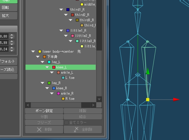

>ウエイトをリセットした後、ボーンリストから選択した時のボーンとスキニング>ペイントで塗られるウエイトがずれる
>leg_L(足)にウエイトが塗れない
>knee_L(ひざ)を選択すると本来の足のボーン(もも)に塗るようになるなど
>スキニング>ボーンの移動と回転は、ボーンの同じ座標を選択しないために勘違いして設定していると思います
訂正:「ウエイトがずれる」のではなく、リストからknee_L(左ひざ)を選択しても、leg_L(左足)ボーンが選択されるということです。(画像はスキニングのボーン時のものとなってます。)

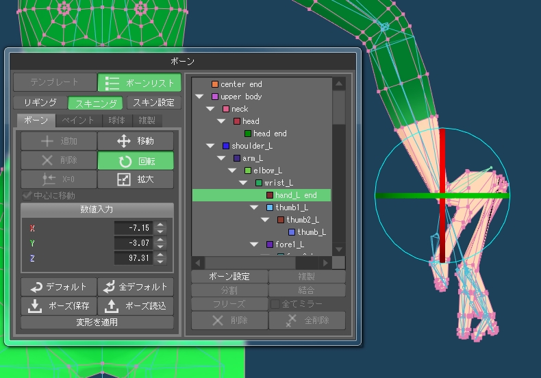

>肩から指に関しては正しい
訂正:肩から指先にかけても、足と同じでズレている。手首を回転させたいのにひじになってしまう。ウエイトも正しく設定できない
また、手首と指が繋がっていない為、手首を回転さすと崩れる:添付画像
