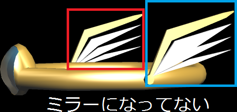

多分サポート外だとは思うのですが、
自分はとあるサークレットを作りました。で上のリンクに投稿してあるのですが。
さて、サークレットを左右対称に作るためにミラーで作っていたのですが、羽というか耳というかを作った時にミラーが正しく反転して反映されませんでした。
ミラーのフリーズは手元でやっています。
これは何が悪いのでしょうか。

[5457] Re: Re: LE版のミラーの不具合? / Yakitori
いや、そうではなくて。
ミラーのはずなのに虚像の形状が正しく反映されなかったのです。
実像とは別の形状になりました。
コアを正面に左が正しく右はおかしいです。
手元の結果はニコニ立体に上げてありますのでご参照ください。
ついでのなのでこの記事にも説明の画像もつけておきました。
ちなみにニコニ立体はミラーのフリーズはやってくれません。
2015-03-23 16:44
[5458] Re: LE版のミラーの不具合? / Administrator
具体的にどこで何をしたときのことなのかわからず話がよく見えないのですが、
反映されないというのはMetasequoiaLE内でのことなのか、それとも他社様のサービス内でのことなのかどちらでしょうか?
後者の場合は弊社は一切関与しておらずお答えできかねますので、そちらの運営元にお問い合わせください。
前者の場合、添付いただいたmqoとpng画像を比較すると、真横ではなく斜めの方向から見ているためにずれていると錯覚しているように思えるのですが、
今一度ご確認ください。
2015-03-23 18:48

[5464] Re: LE版のミラーの不具合? / mqouser
羽の部分でミラーになっていないところは凹んだ形状の四角ポリゴンになっているのでは。
どの方向に三角ポリゴンに分割するかでミラーが破綻しているのではないかと思います。
2015-03-23 23:21
[5465] Re: Re: LE版のミラーの不具合? / Yakitori
多分mqouserさん正解。
しかし、ここまで話が通じないとは思いませんでした。
自分に不具合があればご指摘ください。
手元のLEでフリーズしたものをUPしておきます。
完全に視差などではありません。
2015-03-24 21:26
[5466] Re: Re: Re: LE版のミラーの不具合? / Yakitori
>多分mqouserさん正解。
いや、正解です。
ワイヤーを張ったら意図したものになりました。
なるべくワイヤーなどの処理は最後にしたいのでこれは修正可能ですか?
2015-03-24 21:43
[5468] Re: Re: Re: Re: LE版のミラーの不具合? / Administrator
違いを見落としておりました。失礼しました。
旧バージョン(Ver3またはLE版)では頂点の配置順序によっては凹四角形を正しく分割できない場合があります。
この場合、ワイヤーコマンドで三角形に分割するか、いったん面を消してから面を再作成する時に
4点を配置する順序を変える(凹になっている箇所から開始する)と改善することができます。
旧バージョンのメンテナンスは既に終了しており修正予定はありませんが、
Metasequoia4ではより適切に分割されるようになっておりますので、こちらのご利用をお奨めいたします。
2015-03-25 10:03
