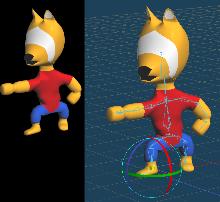

[5523] 今日の成果 / Yakitori
Tag has been changed from [リギング,投げ縄等] to [Talk].
今日1日でここまでできました。
新しいことを覚えるのは大変ですが、楽しいです。
ローポリにボーンを適応するのは難しそうですね。
もうちょっと分割しないと。
あ、そうだ。
サブディビジョンサーフェスを掛けると全体的に丸くなりますが、
辺分割だけやって丸くならない分割って可能ですか?レゴとかのゲームみたいな。
たまにあればいいかなーと思うのですが、どうでしょう。

[5524] Re: 今日の成果 / まじかる☆しげぽん
標準機能で行うとしたら、下記の手順で同様のことができます。
1.オブジェクトリストで、分割したいオブジェクトを右クリックしてCutmull-Clark曲面で分割したい数を指定し、三角形を保持にもチェック
2.編集オプションの「辺」のみオンにしてメニューの編集>すべて選択(Ctrl+A)でオブジェクト全体の辺を選択
3.辺のみ選択した状態で、メニューの選択部属性>曲面にエッジを付ける・消す(Cutmull-Clark)を実行
4.メニューのオブジェクト>曲面・ミラーのフリーズで曲面をフリーズし、実際に分割した状態にする。
三角分割されている面が多い場合は、事前にメニューの選択部処理>隣り合う三角形を四角形化で、なるべく四角形ポリにしておいた方が良い結果になると思います。
これは、Cutmull-Clark曲面でウェイトコマンドで辺にエッジを立たせるウェイトを入れる機能を応用して全体に行うことによって元の形状を維持しつつ細分化するという感じです。
試してみてください。
2015-04-04 04:35
