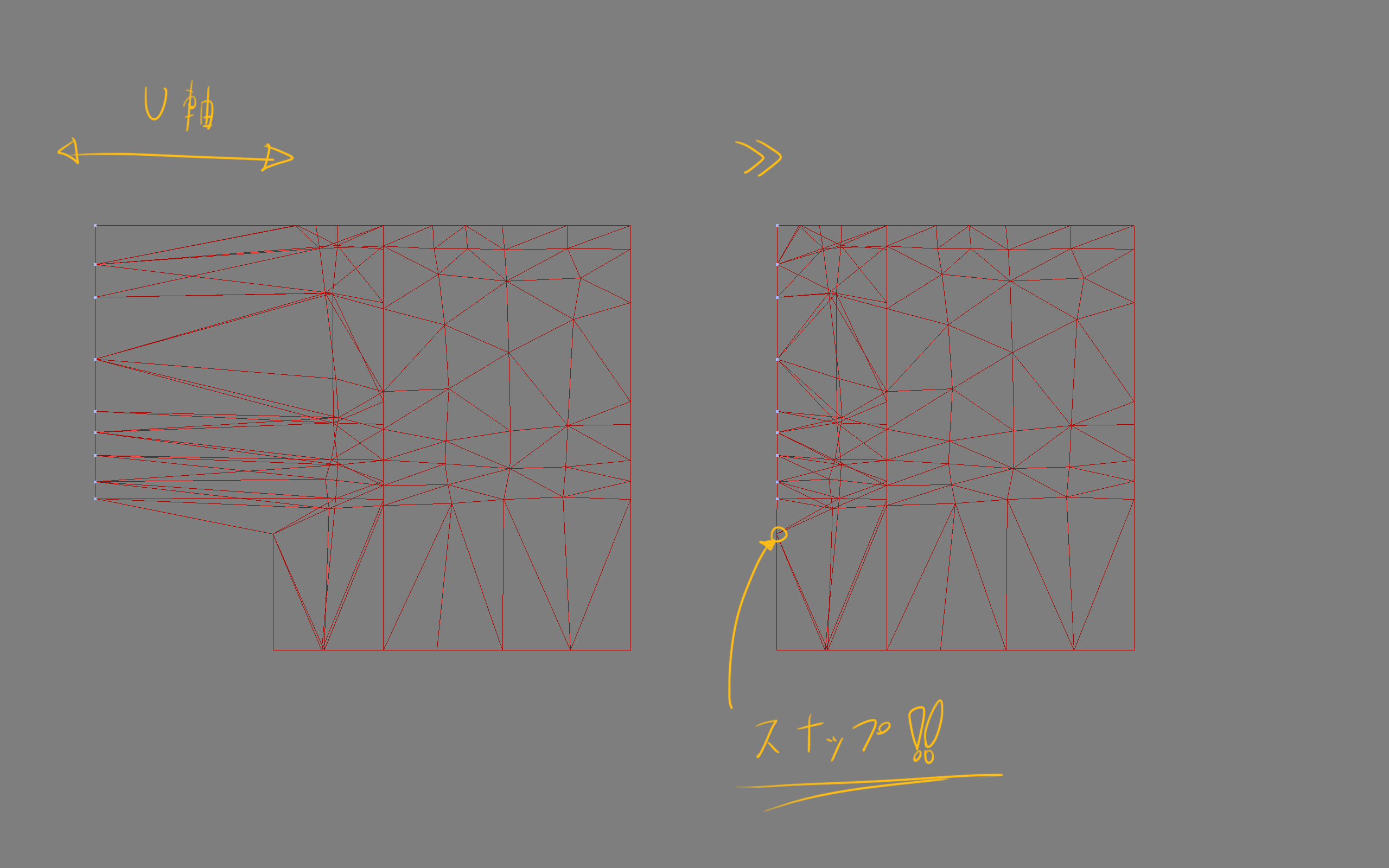

添付画像を見ていただくとわかりやすいのですが、UV操作で編集オプションのUとVどちらかを固定して、例えば添付画像だとV軸を固定してU方向に移動した場合移動先のV軸上にある頂点のところでスナップして揃えることが出来ました。
(編集オプションのスナップ等オンにしてなくても出来る機能でした)
それがVer4.4.2では何故か出来なくなっています。
Ver4.3.2と挙動を比較して、こちら同じ挙動ができるように復活していただきたいです。
ご確認と対応お願いします。

Ver4.4.3で確認した際にご報告がまだでした。
対応ありがとうございます。
