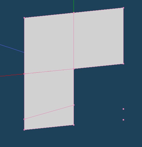

[5621] Re: 対称編集の不具合 / mqouser
ナイフでは確認できましたが、エッジの追加では対称にならないです。
ナイフでも何度か切っていると添付した画像のように面が消えてしまうことがあります。
どこにも接続されていない頂点が残っていてopenGL表示のときだけ表示されています。
このデータを保存するとその頂点はなくなります。
画像の時点ではオブジェクトパネルでは12頂点ありますが、一度保存して開いたデータでは10頂点になっています。
バージョンは4.4.3です。
File [pic38.jpg]
2015-05-01 23:23
