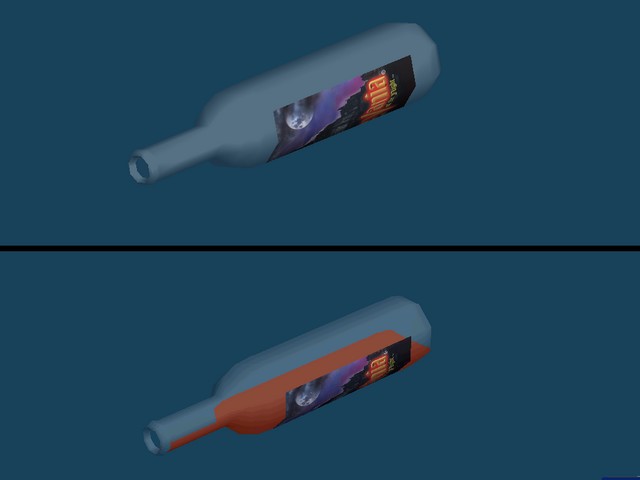

回転体を作成し、面を片面にした後それを半透明にした際
添付画像の上のようになるんですが、面を一度消して貼り直すと
下のようになります。
不具合なのかわかりませんがこういうものなんでしょうか?

[563] Re: Re: / XXX
>「面を一度消して貼り直す」というのが具体的にどういった操作なのか
>よくわかりませんが、貼り直した面にはUVマッピングはきちんと
>行われていますか?
作っているのはワイン瓶なんですが、テクスチャを使っているのは瓶のラベルの部分だけで、ガラス面はテクスチャを使っていません。材質で不透明度を下げて半透明になるようにしているだけです。
そのような設定で普通に回転体で瓶を作り、出来上がったものは両面化されているので片面化すると添付画像の上のようになります。
そして出来上がった瓶のガラス部分の面を1枚1枚手作業で消していき、また面を貼り合わせていくと添付画像の下のようになります。
瓶を透過して、瓶の向こうのオブジェクトを見れるようになるということです。
ちなみに上の画像でも下の画像でもレンダリング結果は同じになります。

[565] Re: Re: Re: / XXX
回転体で作って片面化したワイングラスと、上記の面を貼り直したワイン瓶を並べてみました。
二つとも同じ半透明の材質にし、テクスチャは使ってません。
グラス側からはしっかり透過し背景もワイン瓶も見えますが、ワイン瓶側からは背景もグラスも見えません。

[577] Re: Re: beta26でも同様の不具合 / XXX
>Beta27で直ったものと思われますので、一度ご確認ください。
う~ん、色々試してみたのですけどこれは改善されていないみたいです・・・
2006-01-25 19:00
