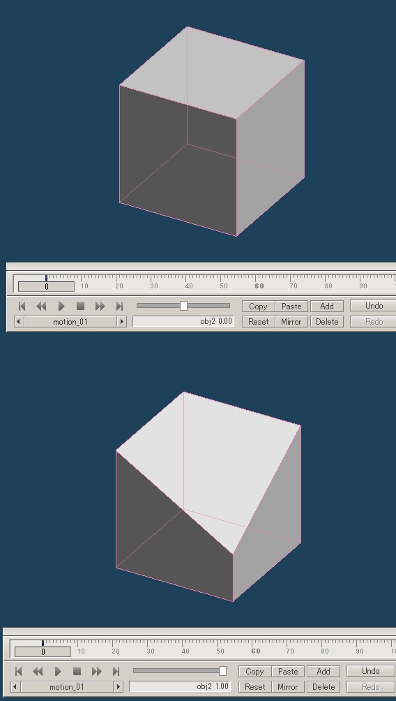

[5566] Re: MMDを趣味でやってる人です / mqouser
>昨今プラグインのkeynoteが使えなくなったためその手法がやれなくなった
4.3.2の32bitを使っていますが普通にできますよ。

[5569] Re: MMDを趣味でやってる人です / mqouser
タイプミス修正
4.4.2でした。
