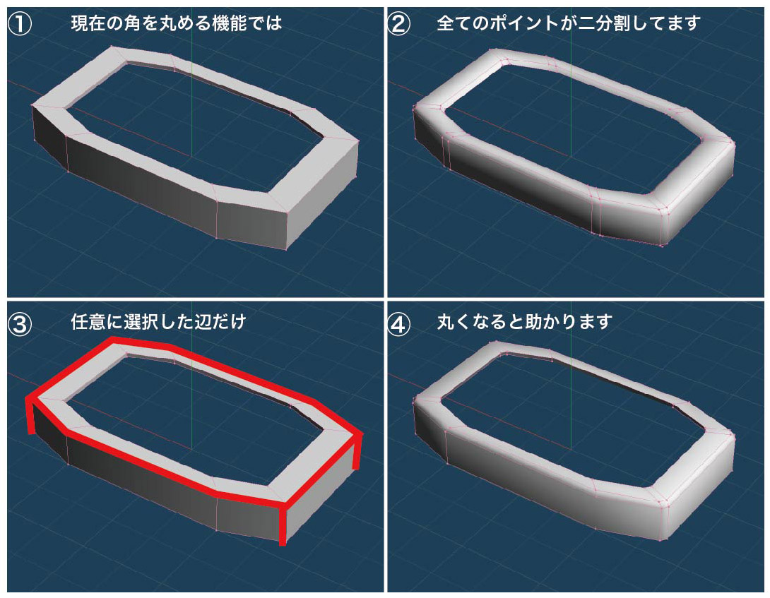

現在の角を丸める機能ではエッジ以外の点も二つに分割されています。
これをCADソフトのchamferのようにエッジだけで面取りできるとロボットを作るのに便利なのですが。

[5592] Re: Re: 機能要望/角を丸める / MAY
すみません、図を用意していたPCからの投稿がうまいかない環境で他から書いたので準備不足でした。
あらためて画像を添付いたしました。

[5593] Re: Re: Re: 機能要望/角を丸める / Administrator
>あらためて画像を添付いたしました。
画像拝見しましたが、[角を丸める]メニューではなく[ベベル]コマンドを使うとご所望の結果が得られるのではないかと思います。

[5594] Re: Re: Re: Re: 機能要望/角を丸める / MAY
まさしくそれです、ありがとうございます。
お手数かけました。
