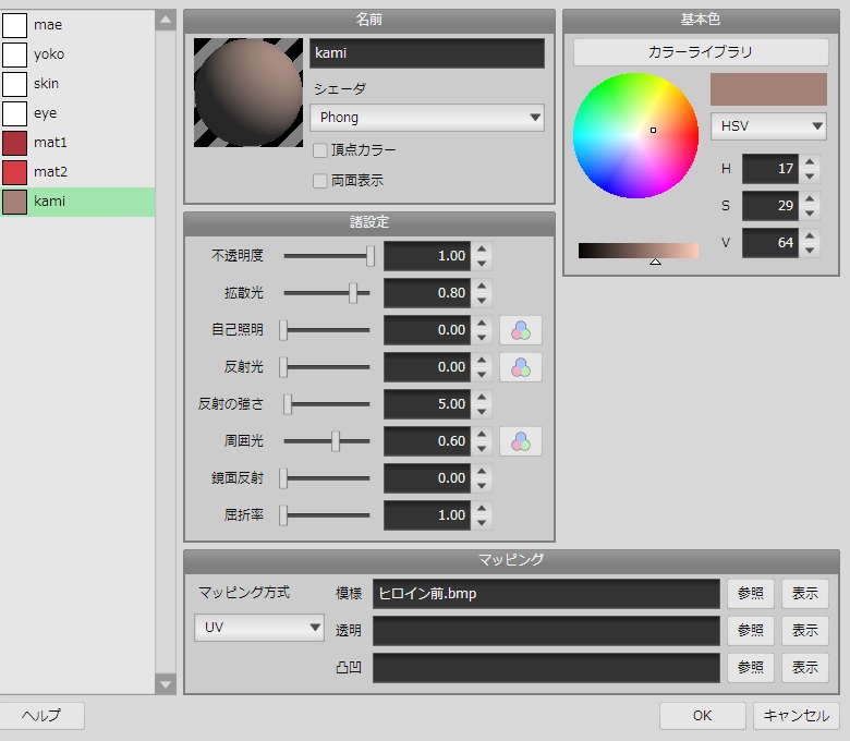

[5631] Re: Re: UV展開について / mqouser
マテリアルパネルで髪のマテリアルのマッピング方式をUVに設定すればいいです。
UV以外に設定されてると焼き込みしても反応がないです。

[5632] Re: Re: Re: UV展開について / まるまる
無事展開することができました。ありがとうございます
