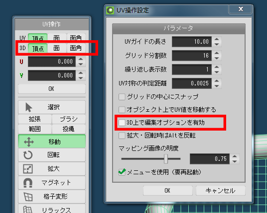

UV操作>詳細設定>UV操作設定の「3D上で編集オプションを有効」の有効・無効が逆。チェックを入れると3D欄が消えるのですが、勘違いだったらごめんなさい

「編集オプション」はコマンドパネル内のものを指します。
ONにしたときは編集オプションが有効になるのでサブパネル上の設定は非表示、
OFFにしたときは編集オプションは無視され、サブパネル上に表示された設定が適用される、
ということになります。
すみません分かりました。度々ありがとうございます
