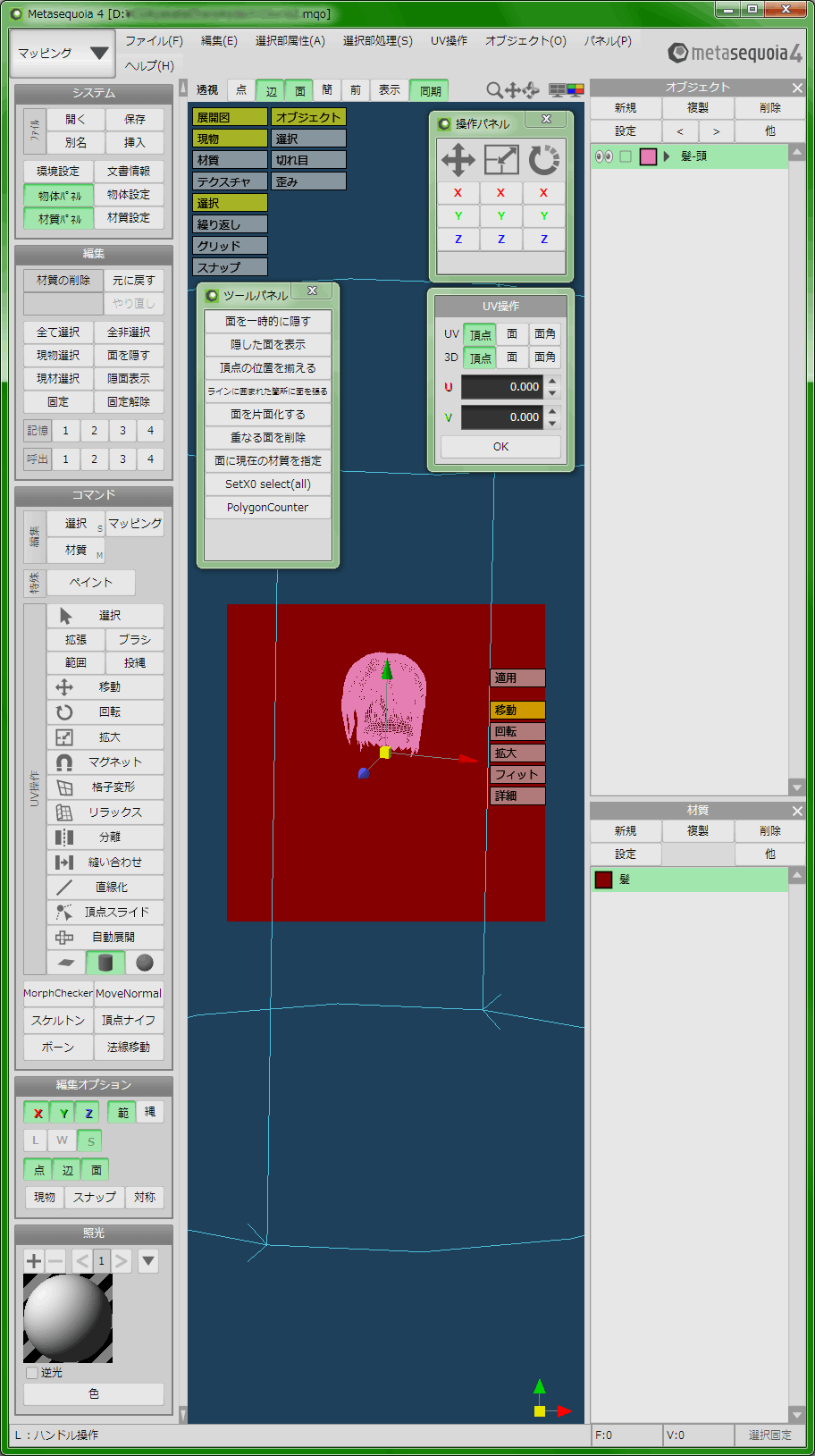

[5695] Re: Re: 「UVの編集」のチュートリアルについて / KH
この画像の状態で「適用」、「フィット」が反応しません。
ポリゴンを選択状態にすると反応します。
再現度は今のところ100%ですが、β版では全く再現しません。

[5699] Re: Re: Re: Re: 「UVの編集」のチュートリアルについて / Administrator
ビュー左上の[展開図]の[選択]がONになっているようですが、展開図が何も表示されない状態では
対象物が何もないことになるため[フィット]を押しても何も起こりません。
[選択]をOFFにするか面を選択してから実行してください。
また、こちらはいずれのバージョンでも同じ動作ですので、バージョンの違いではなく動作状況の違いによるものです。

[5700] Re: Re: Re: Re: Re: 「UVの編集」のチュートリアルについて / KH
「選択」をオフにしたらいけました!
使い方が分かっていないのだから、最初から画像を添付すれば良かったですね。お手数おかけしました。
