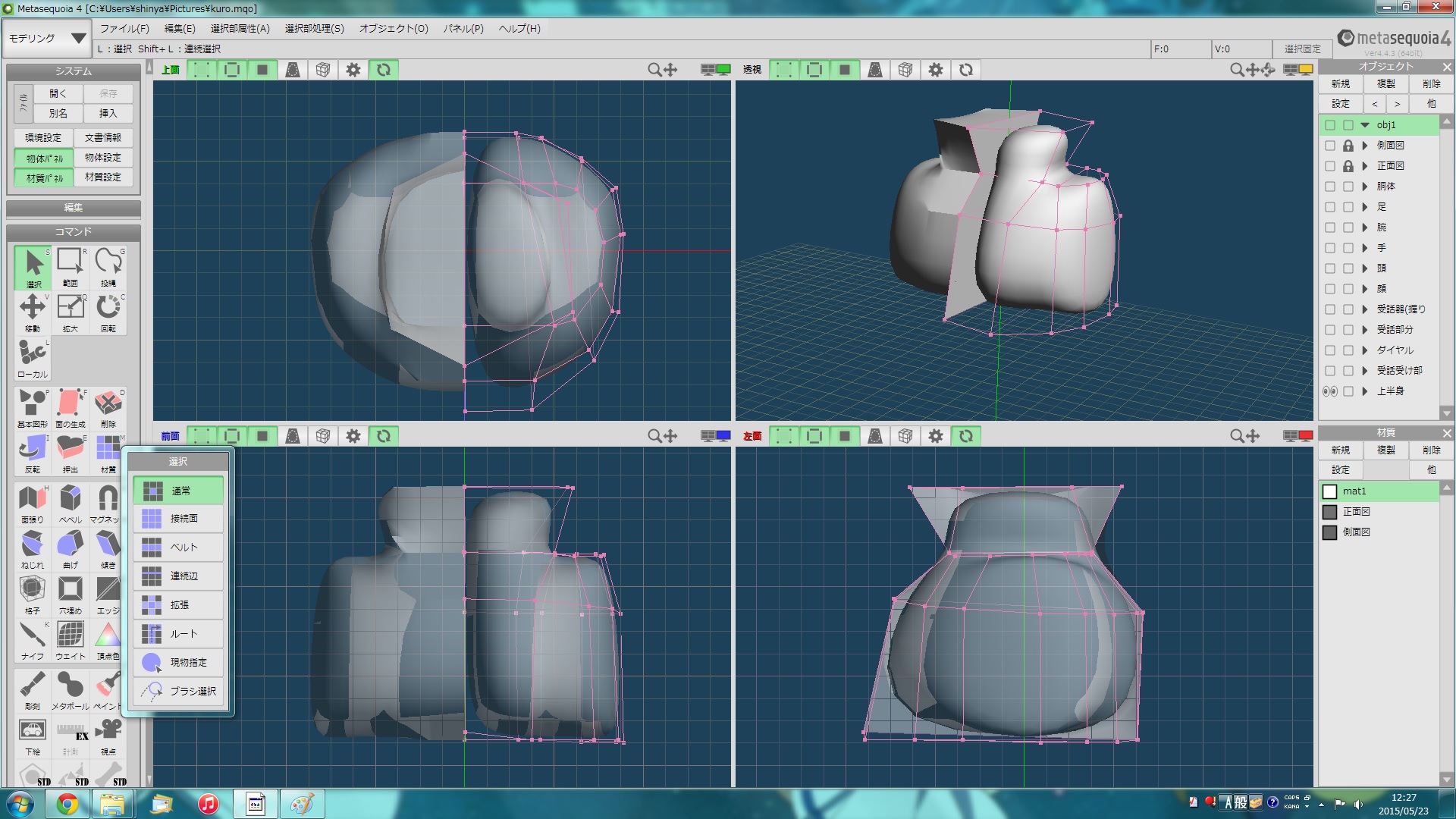

左右接続鏡面で作製したオブジェクトをOpenSubdivで曲面化すると、元のオブジェクトと鏡面化した物が面で接面しないだけでなく形までも揃わない状態になるのですが、どうしたら良いのでしょうか?

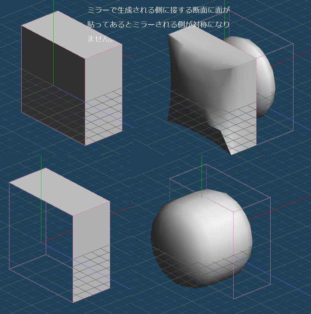

鏡像に接する断面部分に面が貼ってあるのが原因だと思います。
実像と鏡像で接触する部分を分離させたままにしておきたい場合はオブジェクト設定のミラーではなく鏡像コピーを使って反転複製してください。

消したら表示が上手くいきました!ありがとうございます!
