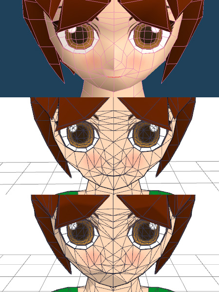

①メタセコ画面どうりに三角形化(添付画像の一番下希望。肩周り・指周りの破綻防止にも有効)
