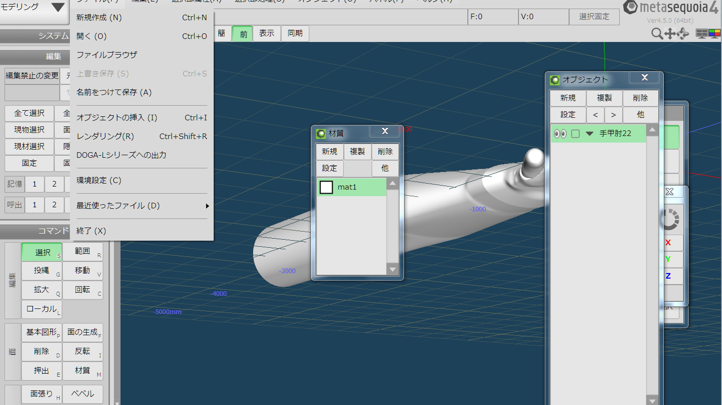

1.オブジェクトパネルの変更禁止鍵をクリックして変更。
2.ファイル(F)上書き保存。
3.Xをクリックしてメタセコを閉じようとすると、ドキュメントは変更されています保存しますか が出ます。
変更フラグの更新漏れではないでしょうか。
(他に同様パターンがあるかは、チェックしてません)
フラグの処理ミスでしたので、4.5.1で修正しました。
