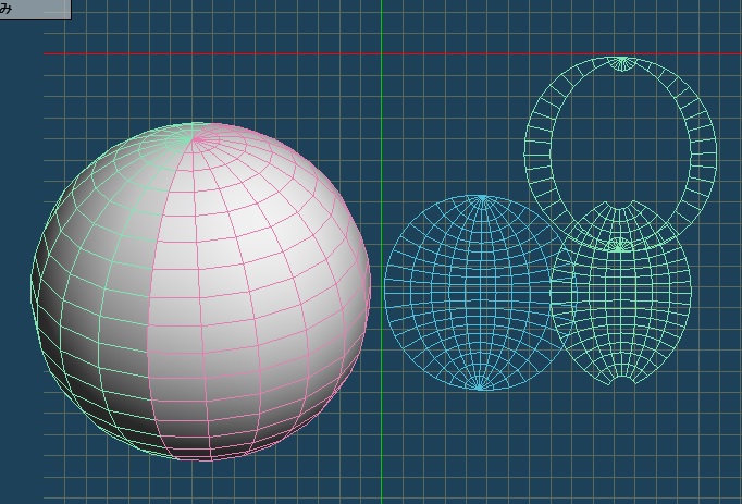

鏡面とする軸にに対して座標が0になる頂点を含む面のUVが鏡面反転されません。
現象の画像を添付しました。バージョンは4.5.1です。
File [pic51.jpg]

[6080] Re: UV鏡面反転の不具合 / mqouser
同じ座標に複数頂点がある場合におきるみたいです。
他にも浮動小数点の誤差レベルのずれでもミラーされないです。
なので閾値の設定ができるようにもしてほしいです。
2015-10-26 21:45

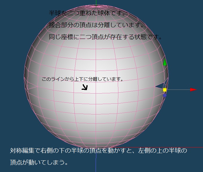

[6083] Re: UV鏡面反転の不具合 / mqouser
>UV操作以外の頂点移動などの対称編集は動作しておりますか?
動作していますが、同一座標に複数頂点が存在するケースでは正しくない動作をします。
対称になる頂点の抽出に座標以外に隣接している頂点や、面の向きの状態を考慮しないと同一座標に複数頂点が存在するときに正しい編集が出来ないように思います。
リアルタイム系でつかうデータでは同じ場所に面を重ねておくようなテクニックはよく使うので対応をお願いしたいです。
処理がやたら重くなりそうなので必要なときだけ使えるように対称編集のオプションで高精度モードみたいな感じでつけてもらえるといいです。
2015-10-27 17:18
[6084] Re: UV鏡面反転の不具合 / mqouser
画像です。
File [pic58.jpg]
2015-10-27 17:21
