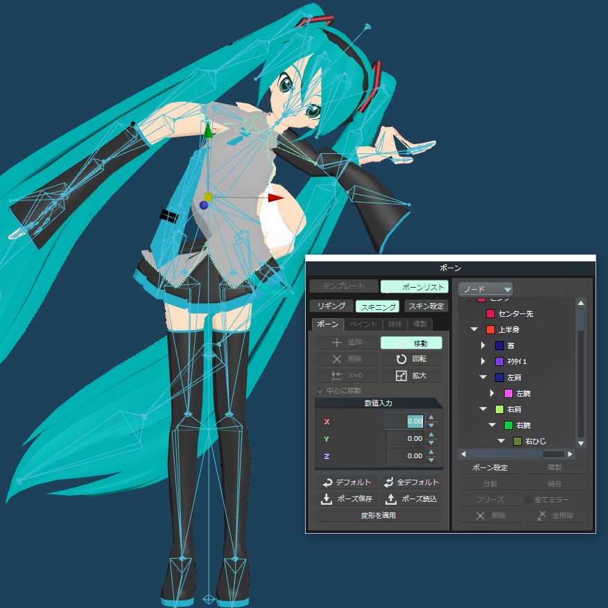

[5967] Re: 手足のダミーのつなぎかた / くま
PMDをインポートして動かすと添付画像のようになります。
File [m.jpg]
2015-08-11 11:58
[5968] Re: 手足のダミーのつなぎかた / Administrator
ボーンリストの表示モードに関わらず、現在はノードではなくボーンが選択単位となっております。
このため、ボーンリスト上で分岐のあるノードを選択した場合でもボーン1本のみ選択され、
上半身の場合は首へとつながる部分のみとなるため、この状態で操作した場合に肩への影響ありません。
現在はノードにぶらさがる子ボーン全部を一括操作する方法は用意しておりませんが、
今後の改良項目の候補の一つとしては挙がっております。
2015-08-11 13:58

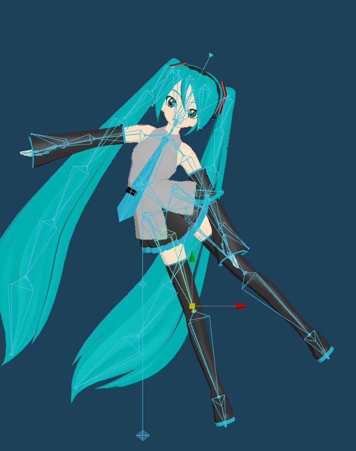

[5970] Re: 手足のダミーのつなぎかた / くま
Tag has been changed from [Question] to [Request].
たとえば上半身 下半身の親をセンター
両足の親を下半身 肩を上半身とすると添付画像のように自然に動くのですが
つねに親と子のボーンが離れています 挿入しますか? はいをおしてもずっと出てつながってるいるのかわからず
PMDエクスポートもへんなのができあがります。
これはメタセコイア4のボーンルールとは違うと思うのですが
上のように設定していくとPMDができあがるようになると作りやすい気がします。
File [m.jpg]
