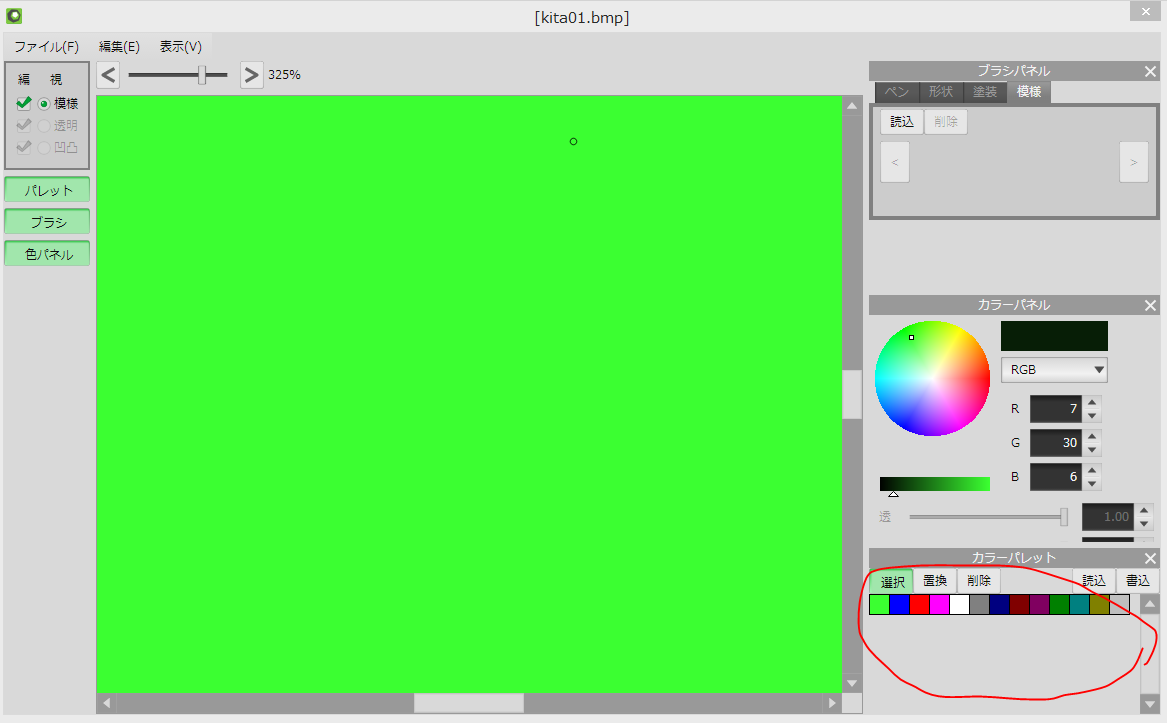

添付図赤枠のパレットに色を追加する方法を知りたいです。
置換して色をないところでクリックすれば追加できるようなことがヤフー知恵袋に乗っていました。しかし、実際はできませんでした。

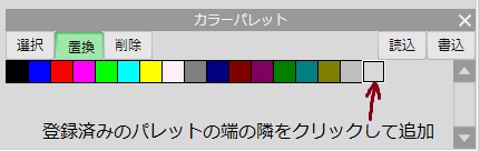

置き換えタブにして既に登録されている色の隣をクリックすると追加できます。
それ以外の場所をクリックすると反応ないですね。
File [pic56.jpg]
2015-08-21 23:31
[6010] Re: パレットに色を追加する / mqouser
あとパレットの幅一杯に色を追加した場合は下段をクリックしても反応しないので、
その場合はカラーパレットの幅を広げて隣に空きを作るか、狭めてパレットの列を増やしてから追加してください。
2015-08-21 23:35
