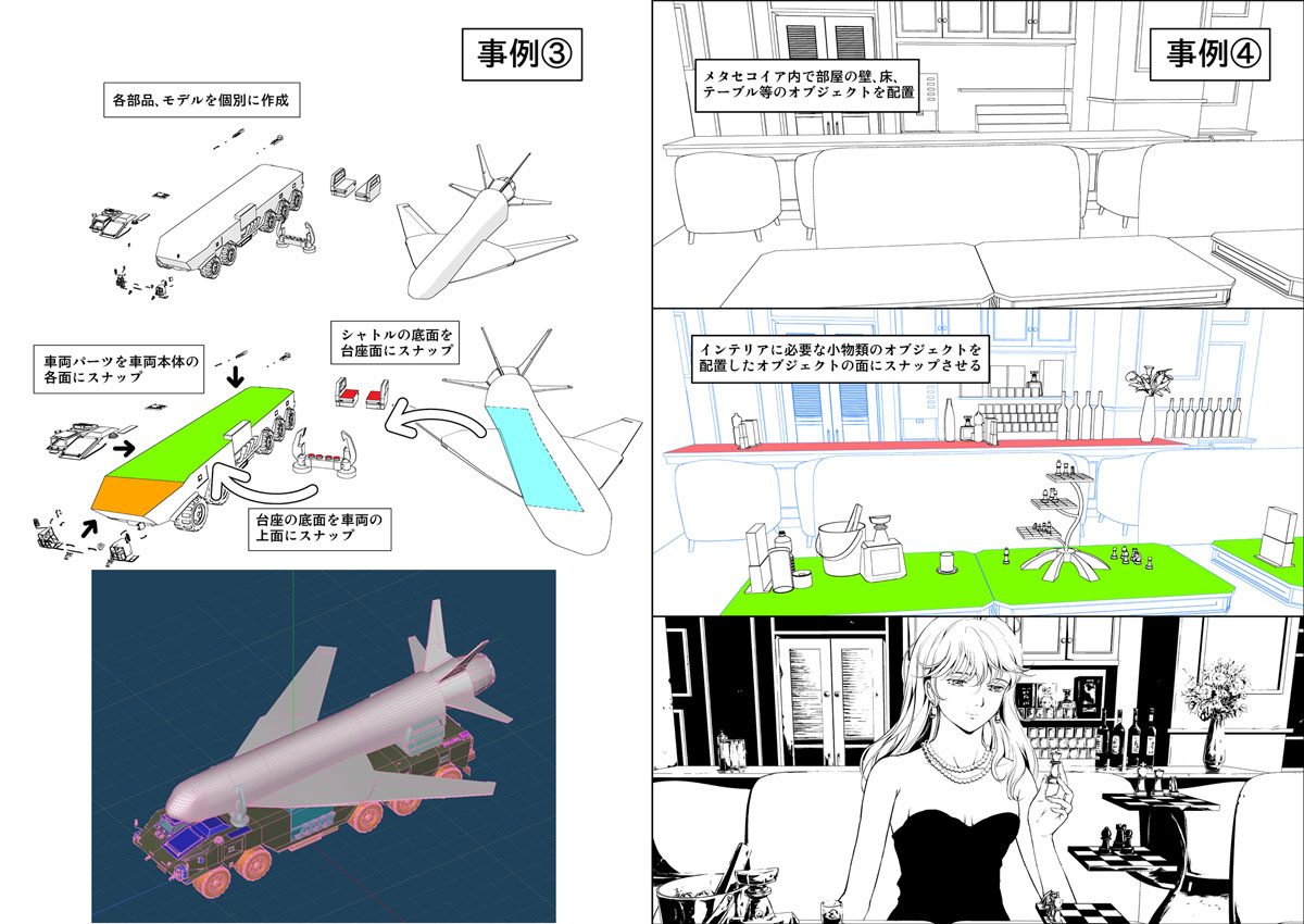

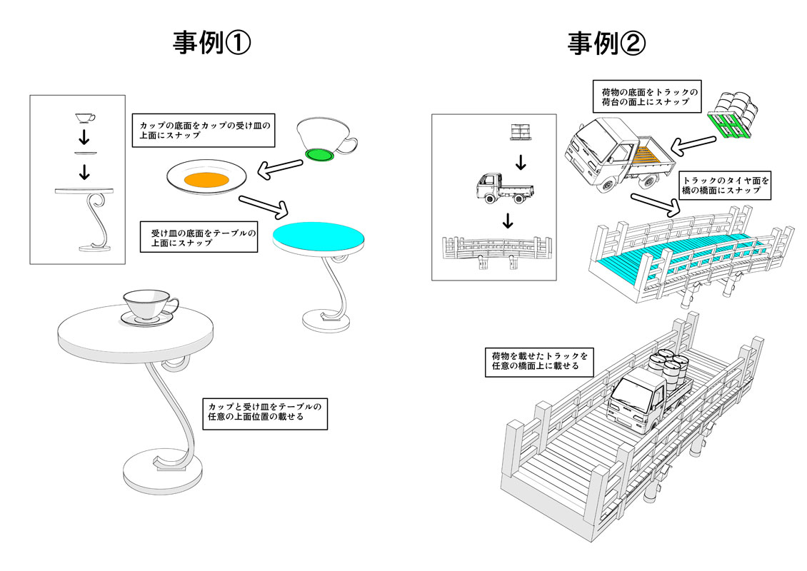

質問ですが、現在のバージョン4のスナップ機能で、送付した画像ファイルのような『面と面との吸着』は可能なのでしょうか?
『頂点と頂点の吸着』『頂点と面の吸着』『辺と頂点の吸着』『面と辺の吸着』等は可能ですが、『面と面との吸着』は、できないようです。
「オブジェクト」-「位置合わせ」-「最小(最大)の位置を指定に移動」などで、どうにか間に合わせていますが、やはり面倒です。
もし現段階のスナップ機能でも『面と面との吸着』が可能であるのでしたらば、その方法を教えて頂ければ幸いです。そういったスナップ機能が無いのでしたら、将来的に追加を要望いたします。

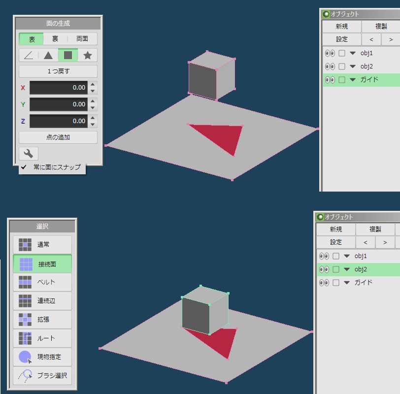

[6023] Re: バージョン4のスナップ機能について質問いたします / mqouser
水平に限定される方法ですがスナップしたい平面にガイド用のポリゴンを張ってその頂点に載せたいオブジェクトをスナップするという方法はどうですか。
事例2のように段差やアーチで傾斜する場合は現状の機能だと難しいと思います。単純なものであればパス複製の応用でできるかもしれません。

今回新たに添付させた頂いた画像ファイルの事例のような、直感的に任意の場所に位置合わせをさせたい小物や家具等が多くなると、そうした作業だけで多くの時間をさくことになります。
メタセコイアは、バージョン4になってスナップ機能と正確な数値入力と単位表示、64bitOSに対応等が可能になったおかげで、単独のモデルだけでなく、複合化された構造物・インテリア設計等の、「シーン」の創作も容易になってきただけに、「面と面との吸着」に限らず、各々個別のモデルを効率よく組み合わせ・配置できる機能は、これからも伸ばして頂きたいと願っております。
