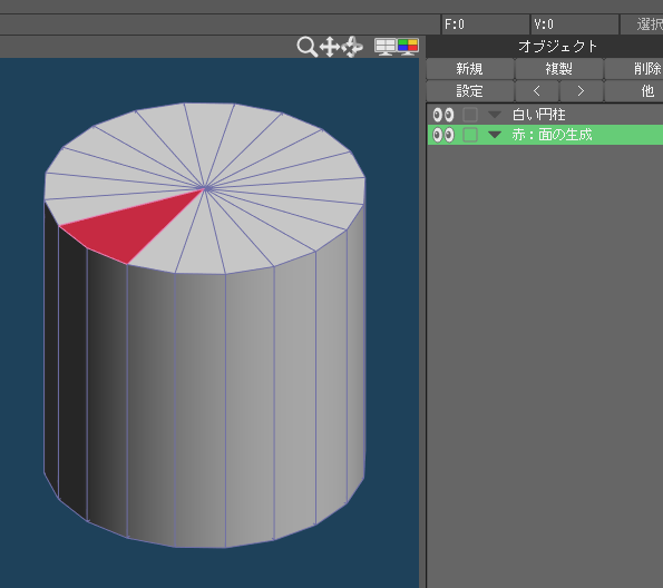

面の生成で別オブジェクトの点を選択して面を作成できない。(非現物オブジェクト)白い円柱の方が鍵がかかっている状態になっているみたいです
V4.51
別オブジェクトで面の生成をした場合、現物をOFFにしないと点が吸着しない。鍵もOFFにしています。
V3.16 「現物ONでも可能だった。鍵をON時のみ、吸着しない」ものに戻してほしいです。
どこかに設定があるようでしたら教えていただきたいです。よろしくお願いします

以前のバージョンは[現物]の状態にかかわらずコマンドによって他オブジェクトの頂点などへの
当たり判定が効いたり効かなかったりと統一性がなく混乱を招いていたため、
現在は(基本的には)どのコマンドでも[現物]の状態に応じて他オブジェクトへの
当たり判定が行われるかどうか決定されるよう仕様変更されました。
この仕様を変更するための設定は用意しておりません。

分かりました仕様の変更ということですね
[現物]のON/OFFの方でやってみます
