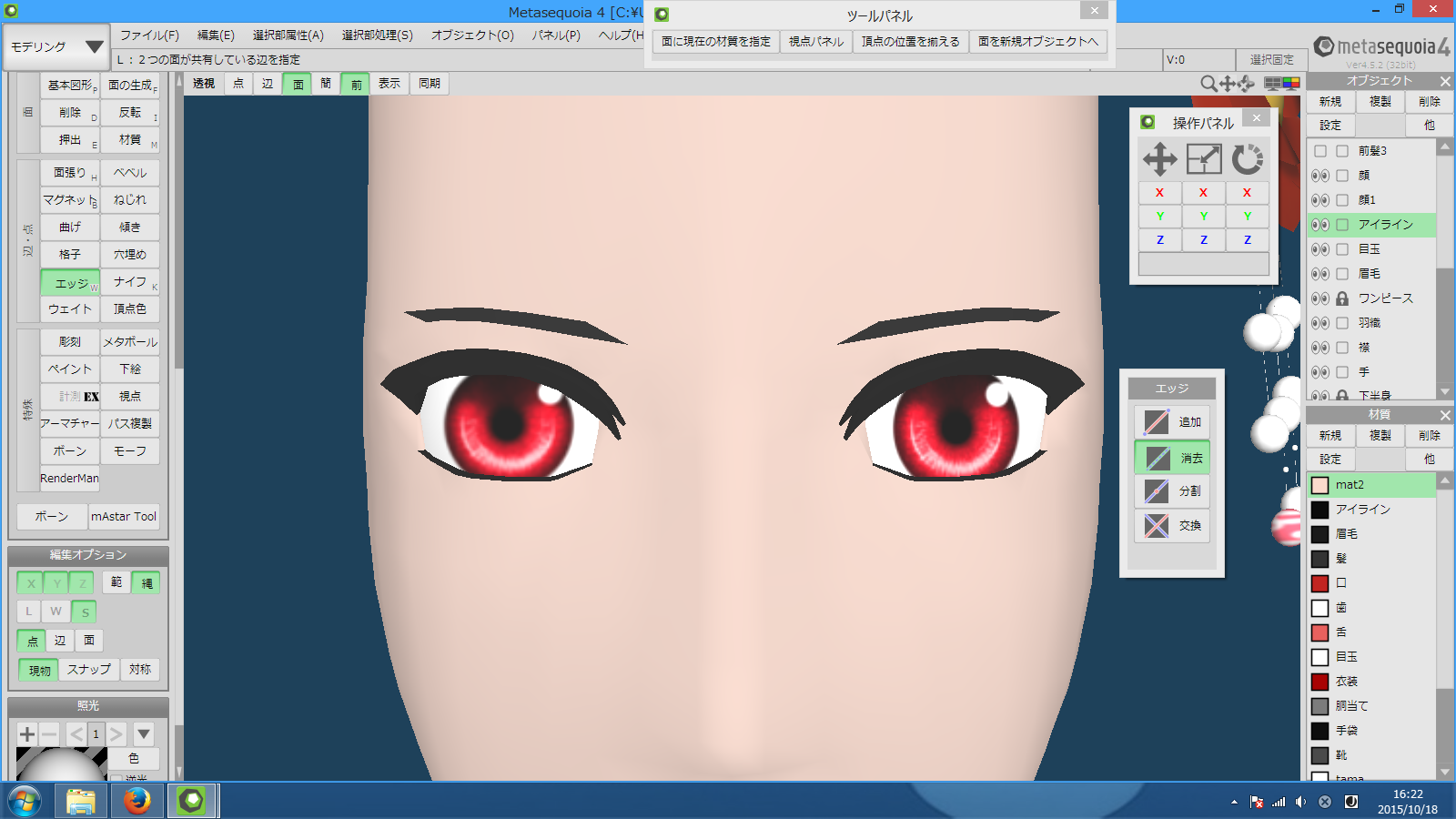

モデルのアイラインを調整していたんですが、鏡面側に反映されません。
Ctrl+zで戻ったりCtrl+Yで進んだりしてみると確かに同じ様に動いてはいるんですが最終的には鏡面側だけ手を加える前の形になっています。
恐らく増やした頂点を鏡面側が認識していないのかと思います。ご確認の方よろしくお願い致します。※顔のドアップなのでお気をつけください
環境 Windows8(64bit) Metasequoia(Ver4.5.2 32bit)
・目玉以外左右を分離した鏡面を使用
・頂点はエッジの分割と追加を使いました

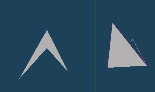

[6085] Re: 正しくミラーされない / mqouser
目の端の部分が一致しないということでいいですか?
ワイヤーはどうなっているのでしょうか。
特に凹んだ形状の四角形ポリゴンですと描画する際に内部で三角形ポリゴンに分割する方向の違いでミラー側の見た目が変わってしまう可能性があると思います。
2015-10-27 17:26
[6086] Re: 正しくミラーされない / mqouser
画像貼りました。こういうケースです。
File [pic59.jpg]
2015-10-27 17:35
