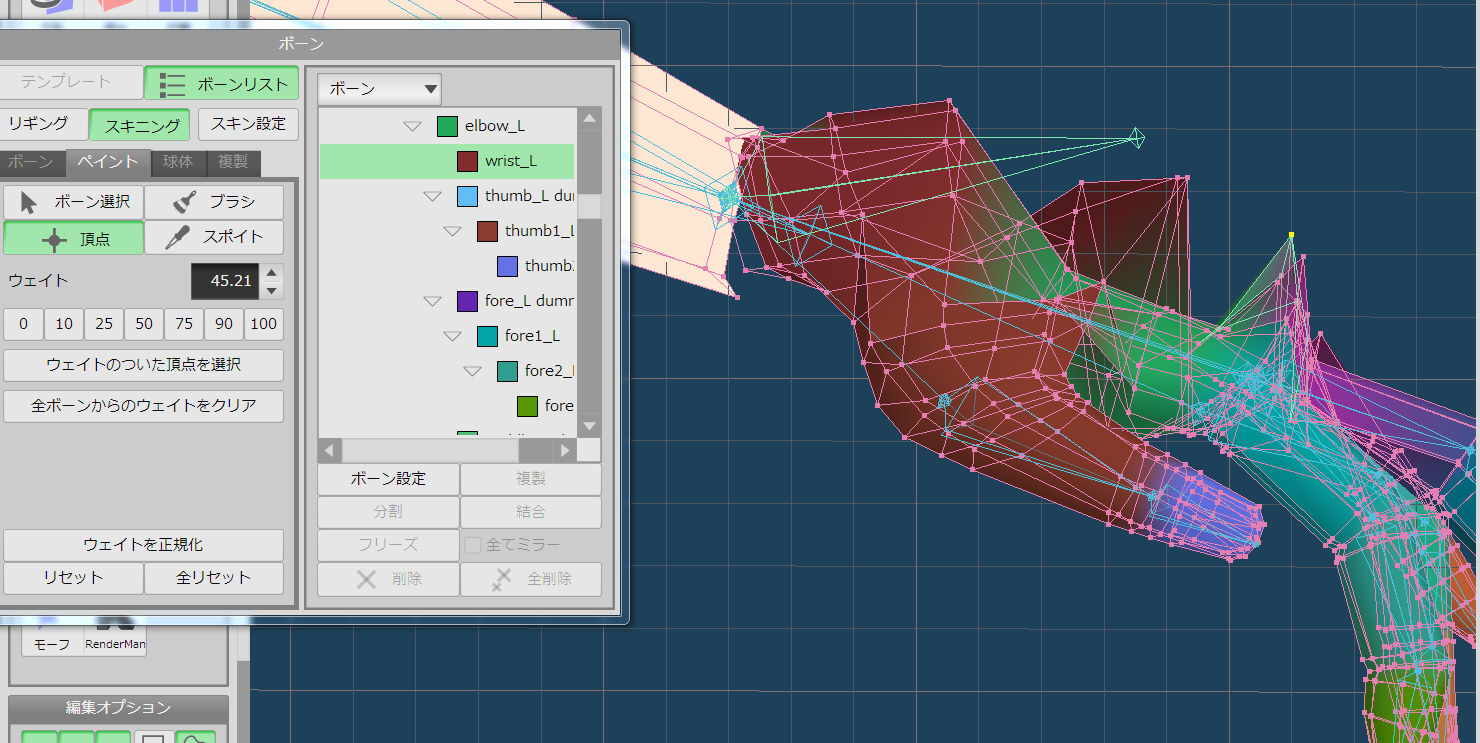

ボーンテンプレのうち、MMDのボーンテンプレの指が手首ではなく肘の子になっているため、手首ボーンを動かした時指がついてこないためおかしな変形になってしまいます。
自分で直せばいい話なのですが、初心者の方が使う時戸惑ってしまうかと思いましたので報告させていただきます。

画像の方も添付させていただきます。
File [0.jpg]
MMD向けのテンプレートを使う場合、ボーンリストは必ず「ノード」表示モードにしてご利用下さい。
このモードで分岐がある個所で回転すると、分岐するすべてのボーンを連動して操作するようになっており、
これによりMMD上とほぼ同様に扱うことができるようになります。
一方「ボーン」モードでは選択したボーンのみを回転するようになっております。
