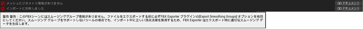

最近ではFBXファイルを出力する際に少し困ったことが起きましたが。
完成したデータはFBXファイルに出力する際に、UE4またblenderに読み込むことができませんでした。
一通りにFBXで出力できるパラメーターを試しましたが、それでもなおどのファイルでも失敗しました。
その他、そのファイルをMetasequoiaに読み込ませてもできませんでした。
もし、解決方法をお知りでしたら是非とも教えていただきたいです。
UE4にて出たエラーメッセージつを画像ファイルで添付いたします。
File [001.jpg]

[6280] Re: FBXファイルについて / Administrator
UE4のバージョンはいくつでしょうか?
少なくとも4.4.3、4.6.1、4.10.2については、FBX201400のバイナリでスムージンググループONで出力した場合、問題なくインポートできることを確認しております。
また基本図形などのシンプルなオブジェクトや、サンプルオブジェクトではどうでしょうか?
特定のデータでのみ問題が発生する場合、データをお送りいただけるなら弊社で調査いたします。
